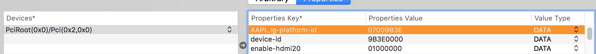

Od czasu do czasu, przy różnych czynnościach, ekran mignie na zielono na ułamek sek. Czasami kilka razy pod rząd. Udało mi się to nagrać przy restarcie, link do filmu: https://youtu.be/TAHMOgKvFbg

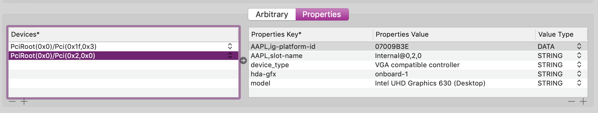

Użyłem Hackintool'a do wygenerowania patcha poprawiającego framebuffer i definicję karty w Properties. Generalnie karta działa OK, objaw nie zdarza się często, ale jednak występuje. Chciałbym to wyeliminować. Podpinam się przez HDMI (jedyne gniazdo video na mojej płycie) do monitora LG 4K.

Przetestuj to co u ciebie brakuje:

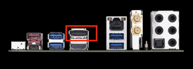

Podpinam się przez HDMI (jedyne gniazdo video na mojej płycie) do monitora LG 4K - Gigabyte Z390 I AORUS Pro WiFi ma DP.
Monitor też. Może masz Gigabyte Z390 AORUS PRO?
Tą bez I?

O masz, ale wstyd
Od razu zrobiłbym test na DP, ale jakoś rzuciłem okiem na początku po zakupie i myślałem że ten port to External SATA albo jakiś inny wynalazek
Dzięki za podpowiedź, sprawdzę to.
