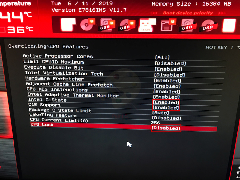

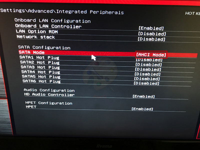

Okej, tyle że przy próbie odpalenia OC wywala mi
Buffer Too Small
:mrgreen: .
Patrzyłem rozwiązanie tego problemu tyle że ja nie mam w biosie ustawienia "Above4GDecoding" :D
Może sprawdzimy najpierw ustawienia BIOS?
1. Load Optimized defaults
Disable
Fast Boot
Secure Boot
Serial/COM Port
Parallel Port
VT-d (can be enabled if you set DisableIoMapper to YES)
CSM
Thunderbolt(For initial install, as Thunderbolt can cause issues if not setup correctly)
Intel SGX
Intel Platform Trust
CFG Lock (MSR 0xE2 write protection)(This must be off, if you can't find the option then enable AppleXcpmCfgLock under Kernel -> Quirks. Your hack will not boot with CFG-Lock enabled)
For 10.10 and older, you'll need to enable AppleCpuPmCfgLock as well
Enable
VT-x
Above 4G decoding - jeśli jest
Hyper-Threading
Execute Disable Bit
EHCI/XHCI Hand-off
OS type: Windows 8.1/10 UEFI Mode
DVMT Pre-Allocated(iGPU Memory): 64MB
SATA Mode: AHCI
BananMorderca
Posty: 17
Rejestracja: 18 mar 2021, 02:18
Re: Clover Config
Post autor: BananMorderca »
W większości mało którą z tych opcji mam w biosie :lol: wieczorem próbie zdjęcia i wrzucę
Re: Clover Config
Tylko sobie przejrzyj czy coś by się nie dało poprawić. Wszystko co niepotrzebne wyłącz w BIOS, na przykład Super IO Configuration - Serial Port: Disabled, jak by coś takiego było, albo takie coś: Legacy USB: >> Disabled, chodzi o to by miejsce zrobić w pamięci, by tam śmieci nie ładował.
Podeślę na privat próbną EFI. Czy będzie działać ... nie wiem.
