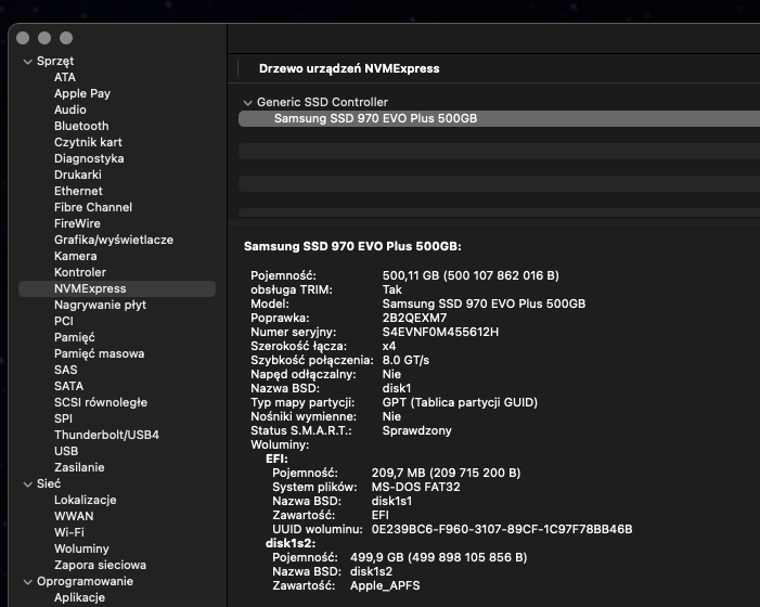

Bimber piją ruscy, mniemam, że w obecnej sytuacji łycha bedzie bardziej na miejscu. Wygląda na to, że nie muszę uaktualniać firmware, bo jakimś cudem mam aktualny - pewnie dlatego nie mam niepokojących objawów na dysku systemowym. Niemniej cały ten Monterey mi się nie podoba. Zastanawiam się nad zejściem oczko niżej.
Zrzut ekranu 2022-04-5 o 16.36.59.png (110.6 KiB) Przejrzano 22545 razy
