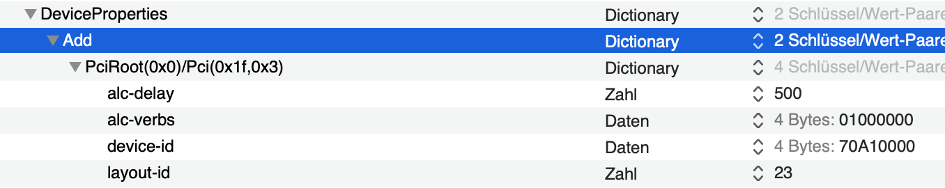

Bluetooth nie zaczepialem, karta to realtek w hacintool w zakładce sound jest device 0x8086A170 alc289
A w PCI 100 series/c230 chipset family hd audio controller 0x170 aspm disabled
Re: Pomoc w instalacji MacOS na Dell 7730 Precision i7 8850H WX 7100
: 20 lip 2022, 15:57
Zobacz no 23:
Bildschirmfoto 2022-07-20 um 15.55.47.png (37.76 KiB) Przejrzano 12170 razy
Zrób sobie USB stick do testowania zmian na EFI!

autor: DannY
Działa! Dzwięk się pojawił, mój błąd ponieważ miałem dodana opcję, której nie wykasowałem przed dodaniem twojego tipu!! SUPER! Jesteś GIGACHAD!!!! Jedyną mały problem to mikrofon widzi go ale nie nasłuchuje jakby był wyciszony ;(
Kolejny bedzie bluetooth.. Karta readon wx 7100 dedykowaną też działa nawet podczas instalacji obraz nie miga monitor dodatkowy działa HDMIi DP ale... po zamknięciu klapy od Laptopa poźniej sie nie wybudza ale dzieje się to tylko przy podłączonym dodatkowym monitorze bez działa ok.... no i ten touchpad który działa ale tylko gładzik, przyciski nie działaja.
Ps: Rozwiązanie nie działąjącego mikrofonu to przestawienie na kanał 11 z 23 wszystko działa wtedy prawidłowo ;)
