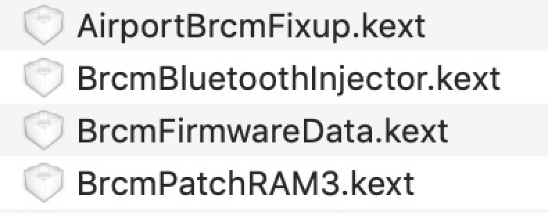

Musisz to dokładnie opisać i pokazać fotki jak to jest podłączone.
Poza tym musi być zrobiony mapping USB.
Takie kexty:

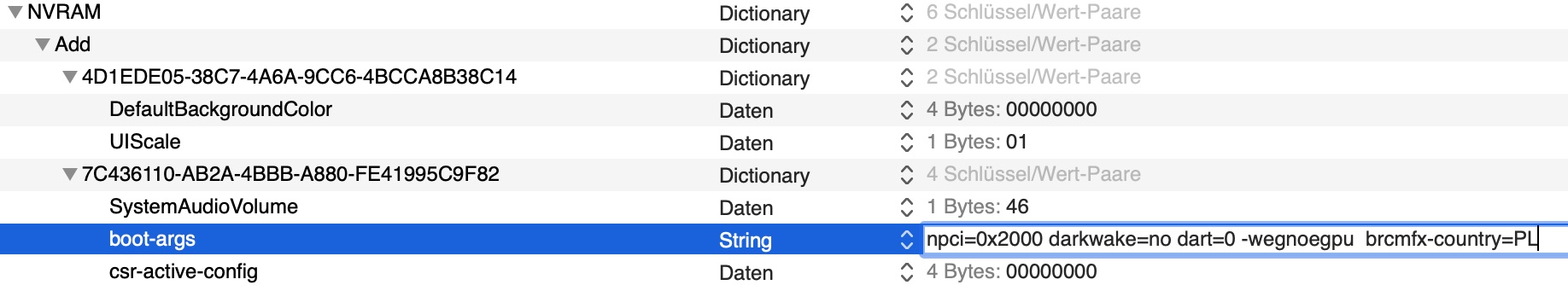

Acha i jeszcze to brcmfx-country=PL :
I jeszcze to.jpg (87.44 KiB) Przejrzano 13678 razy

Po dodaniu wpisu boot args, niestety, system nie wstaje… czy ja mam instalować go na czysto? Czy już mam tak duży bałagan w config, że coś haczy?
Powiedz czego mam Ci zrobić fotkę? Którego działu?
Ewentualnie może trzeba by było to zrobić od nowa jakby, włącznie z configiem, bo ten to zlepek wszystkiego, z tym że sam, to wszystkiego nie ogarnę, nie jestem programista.

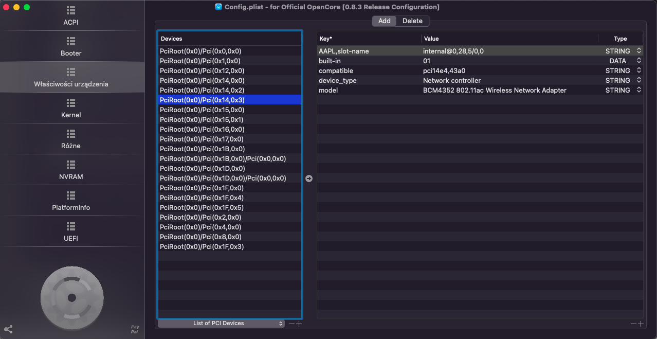

Dodałem takie wpisy tutaj i zatrybiło wifi :)
Zrzut ekranu 2022-08-26 o 20.54.53.png (203.61 KiB) Przejrzano 13653 razy

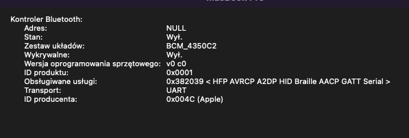

Teraz bluetooth :) jego nie ma :(
Zrzut ekranu 2022-08-26 o 20.56.54.png (25.26 KiB) Przejrzano 13653 razy
