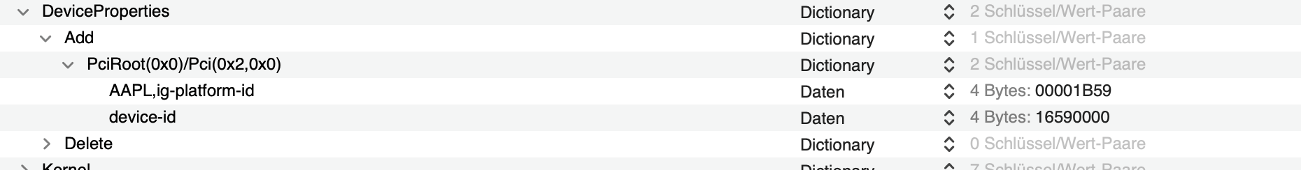

CSM jest wyłączony w BIOSie?
Sprawdź dokładnie, czy identyfikator-platformy ig i identyfikator urządzenia są prawidłowe, jeśli działa iGPU.

Tak CSM wyłączony, jednak musiałem nie doczytać i wystarczyło zmienić AAPL,ig-platform-id na 01001219 bo jest iGPU Used when the Desktop iGPU is only used for computing tasks and doesn't drive a display.
Udało się działa, teraz czas posprawdzac iMessage i inne.
Jeszcze raz bardzo Ci dziękuje, Jesteś niesamowity.
