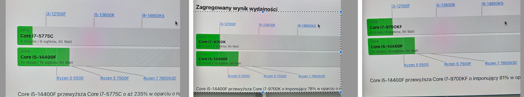

dziękuję za wskazówki, zrobiłem małe porównanie wydajności. i absolutna racja.
5775cbez nazwy.png (1.17 MiB) Przejrzano 17523 razy
