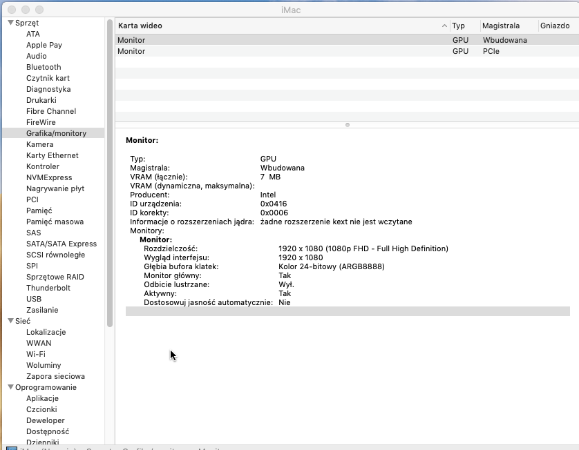

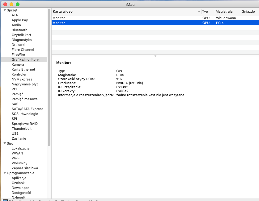

Skrót nie działa bo pomieszane klawisze ale zrobiłem jeśli o te chodzi:
Zrzut ekranu 2019-05-23 o 15.47.16.png (84.64 KiB) Przejrzano 6744 razy
Zrzut ekranu 2019-05-23 o 15.46.46.png (100.71 KiB) Przejrzano 6744 razy
No ciekawe. Asus inaczej podłączył tą Nvidia w tym laptopie. Wykrywa GTX 860M. Spodziewałem się czegoś innego. Dlatego też ci się udało zainstalować macOS.
Tego GTX 860M nie da się pewnie odpalić za pomocą Web Drivera. To znaczy do tej pory nie znam przypadku, by się to udało. Ale :twisted: wiedzą, może komuś się udało.
Jeszcze masz jeden problemik. Pewnie sam zauważyłeś, masz jedynie 7 MB VRAM na iGPU. Monitor laptopa masz na iGPU podłączony.
