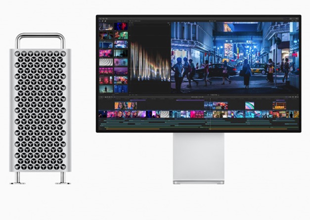

Fantastyczny komputer. Jednakże, ...
standardowy system z 8-rdzeniowym procesorem Intel Xeon i 32 gigabajtami pamięci, 256 gigabajtowym dyskiem SSD i kartą graficzną AMD Radeon Pro 580X będzie kosztować 5999 dolarów. W UE około 7000 euro pewnie.
