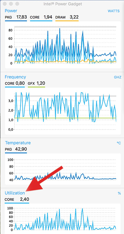

Dobrze się sprawuje :) Mam założony dodatkowy ( trzeci) wentyl temperatury w granicach 35-60 stopni. Ale żeby nie było tak cudownie, to obciążenie procesora podczas pracy jest mizerne - w okolicach 20%, więc się za bardzo nie grzeje. Na max pracują obie grafiki, a procesor się lekko nudzi. Stąd pomysł na spróbowanie iMac pro. Może przy takim SMBIOS procesor będzie więcej wykorzystywany. Choć z drugiej strony nie mam podstaw do narzekań. kodowanie do h264 jest naprawdę szybkie ( ponad 2godz timeline z FCPX, bez żadnych prerenderów, bez konwersji przy imporcie do prores, materiały źródłowe to AVCHD z Canona C100 i MP4 z Sony A7III. zrobiona korekcja kolorów na prawie każdym klipie, do tego trochę standartowych FXów weselnych, koduje się ok 35 minut )

iStatem. Jak wyłączę w FFMPEG Works wspieranie kodowania grafiką, to iStat pokazuje obciażenie na poziomie 98% i zegar 5GHz, więc zakładam, że pokazuje w miarę poprawnie. Na Finala nie mam sposobu, choć czasem ( tu tez nie wiem jak, kiedy i czym to jest spowodowane) systemowy stabilizator obrazu potrafi wystartować z procesora i wtedy tez obciążenie jest na poziomie 95% ale to przez chwilkę i procesor nie zdąży się nagrzać. Na testy specjalnie nie mam czasu - chyba że zajdzie taka potrzeba - więc się nie przejmuję :) grunt że pracuje się bardzo przyjemnie.
Ponieważ pytałeś się o symulację iMacPro1,1.
Niestety nie mogę tego ocenić na i9, ale mogę coś powiedzieć na podstawie i7-8700K (4,7GHz OC).
W tym wypadku CPU utilization podczas eksportu H.264 wynosi 60% do 80%, dlatego interesujące jest dlaczego u ciebie tylko 20%.
SMBIOS iMacPro1,1 a iGPU jest wyłączone.
Core Utilization można też monitorować programem Intel Power Gadget podczas kodowania.

iStat nie jest programem któremu ufam w 100%. Ma klopot aby wyświetlić poprawnie na wykresie obciążenie grafiki intela, ale za to w pasku menu pokazuje już dobrze ( czerwona strzałka) IntelPowerGadget w sumie pokazuje to samo.
[img]https://zapodaj.net/images/f5011b52f197a.jpg[/img]
Chciałbym porównać iMac pro do iMac2019 przy eksporcie tego samego, długiego projektu.
