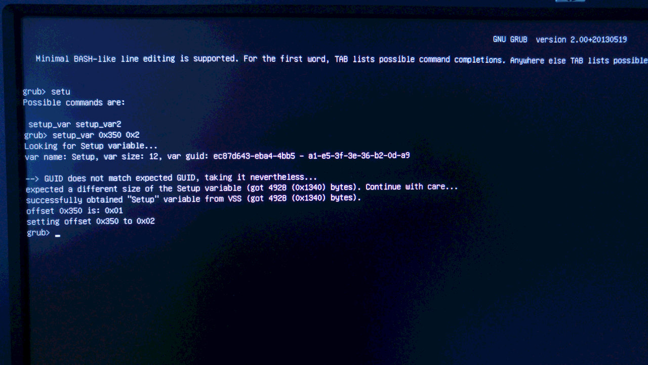

Zmiana wartości zmiennej odbyła się tak:
@Alpha01
Faktycznie poprawka „setup_var 0x350 0x2” powoduje, że działa tylko jedno wyjście DP i akurat nie to co dotychczas.

Wracam do wartości 0x1 dla zmiennej 0x350.
