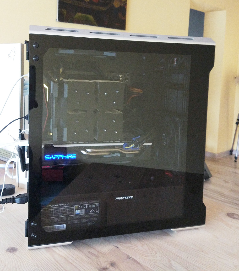

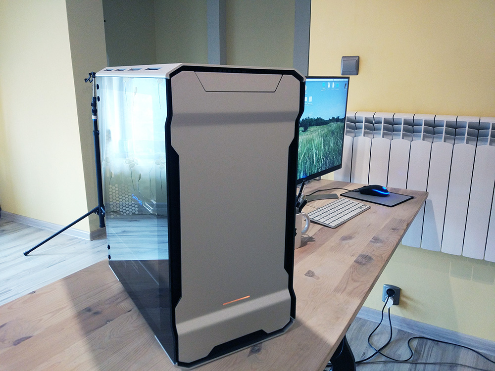

Obudowa fajna ;)
Ja z kolei postawiłem na maksymalny przewiew.
Rozważałem jeszcze Fractal Meshify C, ale jednak cena i prawdopodobnie lepsza jakość CM przesądziły.

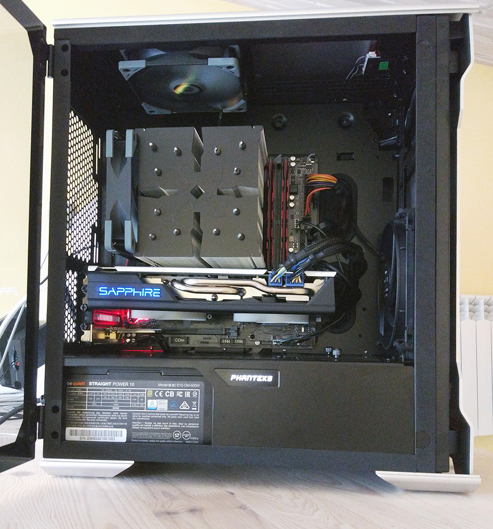

OK. Zrobione:
Gigabyte Z390 M Gaming, Core i7- 9700K, SAPPHIRE RADEON RX 570 NITRO+, 16GB Crucial Ballistix Sport LT 3000MHz, Scythe Ninja 5, Be Quiet 500W Straight Power 10 CM, TP-LINK TL-WDN4800, 3x SSD: ADATA SSD PREMIER SP550 240GB, Samsung SSD EVO 250 GB, Crucial MX500 500GB. High Sierra i Mojave, no i winda. Komputer ustawiony na jak najmniejszą głośność, regulacja obrotów wszystkich wentylatorów (także karty graficznej) przebiega z BIOS.
Co działa? Jak na razie wszystko.
