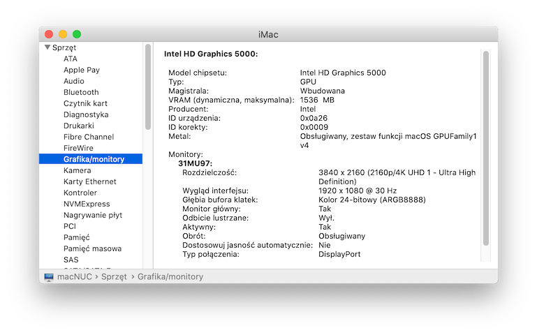

Trafiona iGPU to miałem na myśli pełną akcelerację, zgadzającą się pamięć i brak artefaktów.
Re: Nowa Catalina i stary NUC D54250WYK
W tym sensie to chyba teraz mam tak jak należy:
Zrzut ekranu 2019-11-30 o 13.52.13.png (41.4 KiB) Przejrzano 4870 razy
co do artefaktów to mam tylko takie mignięcie przy starcie.

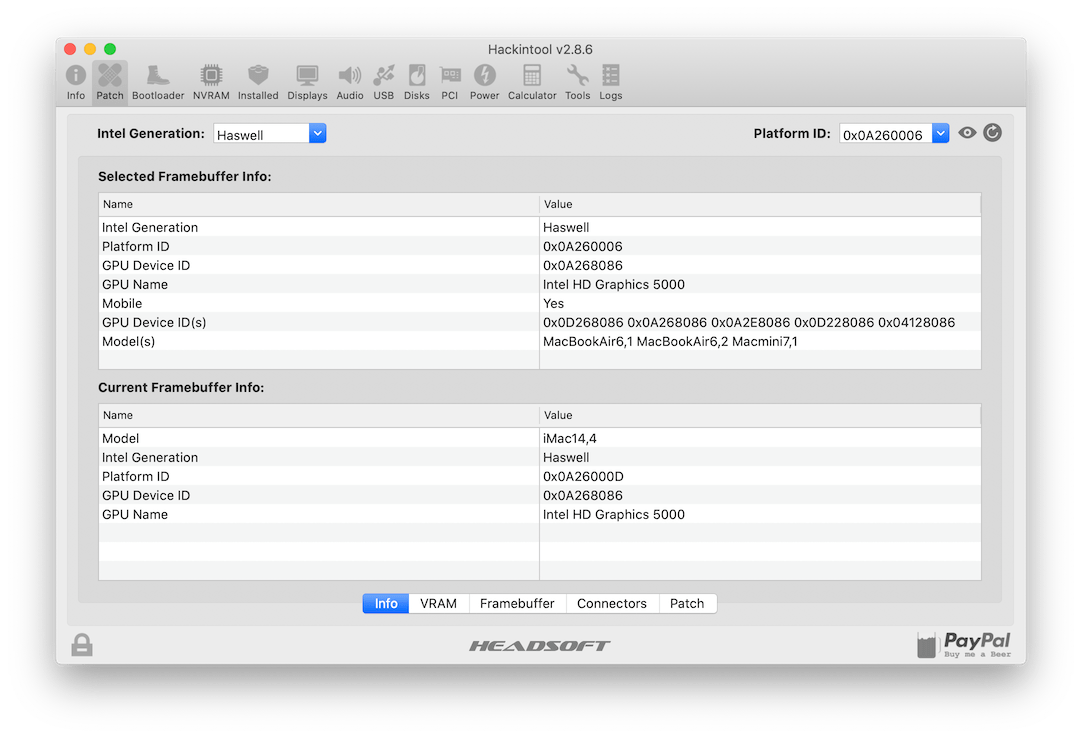

Zrobiłem małe śledztwo Hackintoolem w sprawie iGPU i okazuje się, że chyba miałem rację:
Zrzut ekranu 2019-12-1 o 13.39.44.png (57.46 KiB) Przejrzano 4865 razy

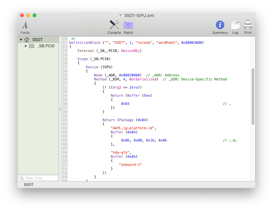

W mojej bieżącej konfiguracji identyfikator platformy nadawany jest w pliku SSDT-IGPU:
Zrzut ekranu 2019-12-1 o 13.58.28.png (43.65 KiB) Przejrzano 4865 razy
W związku z tym poprawię poprawię identyfikator platformy w SSDT-IGPU na 0x0A260006
oraz nazwę produktu na Macmini7,1 i zobaczę czy to zaskoczy ;)
A co pokazuje Hackintool w zakładce PCI, 2 kolumna (pomarańczowo)
Pokazuje 0x0A26, tu się zgadza. Różnica jest tylko w dalszej części identyfikatora platformy, albo
0x000D dla iMac14,4 albo 0x0006 dla Macmini7,1. Jak dla mnie ten NUC bardziej przypomina mini :-)

Jestem już po przeprowadzeniu próby bojowej, generalnie system WSTAŁ
ale pojawiły się zmiany w zachowaniu, część jest oczywista:
  • na starcie nie ma mignięcia i horyzontalnego rozjechania się jabłka, po dojechani do 8/10
    paska postępu ekran staje się cały czarny i po chwili pojawia się ekran logowania;
  • monitor startuje bez obsługi 4K, mam rozdzielczość 1920x1080@60Hz, niższa rozdzielczość
    ale wyższa częstotliwość;
  • w dialogu informacyjnym o “Ten Mac” znikła zakładka Pamięć i już nie widzę, że mam możli-
    wość zmiany pamięci i nie widać bieżącego układu;
  • oczywiście nie mogłem zalogować się do iCloud.
Te 4K to pewnie załatwi „-cdfon”?
Ten punkt 3 dziwny. Pierwsze słyszę. Coś mu się nie klei.
