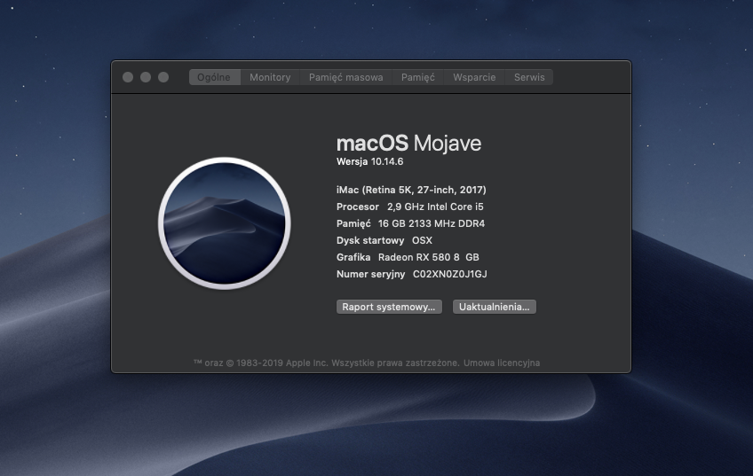

Działa wyśmienicie! Jedynie hack nie jest w stanie wykryć mi dysku zewnętrznego(https://www.x-kom.pl/p/387791-dysk-zewn ... g2EALw_wcB).
https://imgur.com/a/6kN8LMJ
Zrzut ekranu 2019-11-16 o 20.49.02.png (450.26 KiB) Przejrzano 3861 razy
Z prostej przyczyny. Nie masz uregulowanych portów USB.
Tymczasowo można użyć dwóch kextów:
XHCI-unsupported.kext
USBInjectAll.kext
Neuer Ordner.zip
(20.03 KiB) Pobrany 246 razy
I wyrzuć XHCI-300-series-injector.kext,
Nie pokazuj seriala w screenach. Bo Apple nie śpi.

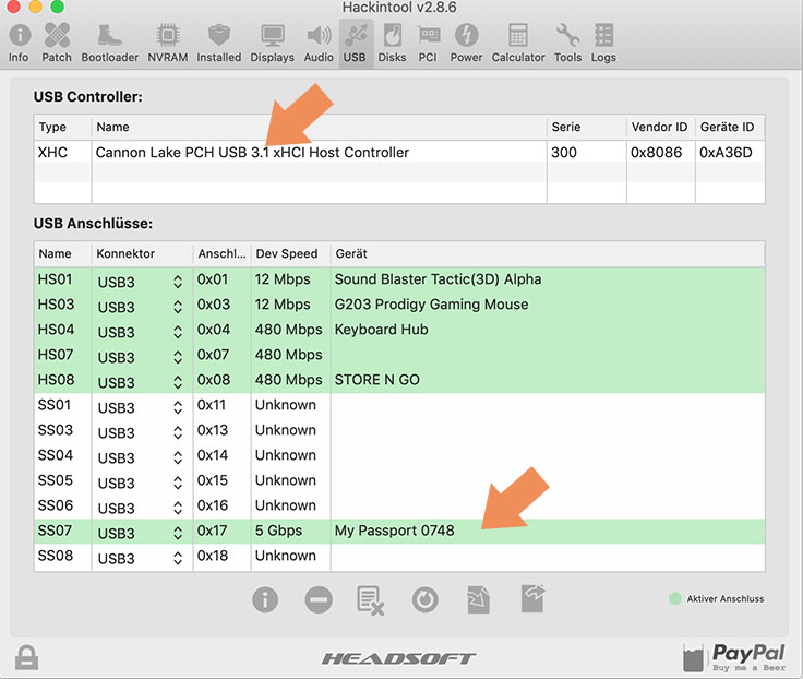

MacOS ma limit porów i na tym gnieździe masz pewnie jeszcze USB2 ale 3 już nie.
Zainstaluj sobie Hackintool, włóż do tego gniazdka USB twój dysk USB i zobacz w programie co pokaże w zakładce USB
Musi być jak na screeshot. Jeśli Hackintool nie wykryje device, znaczy to złapał go limit.
Jak widać na moim przykładzie, gniazdo 7 ma HS07 i SS07. Znaczy to i USB2 i USB3 na nim działają.

Super, już wszystko działa! Dziękuje za wszystko :D
