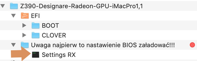

Startujesz BIOS, >> Load Optimized Defaults >> następnie ładujesz plik nastawienia BIOS jaki poślę, będzie tylko kompatybilny z z390 Designare. Mam prawie zrobione.

Uwaga najpierw to nastawienie BIOS załadować. Po prostu na USB stick sformatowany FAT to wkopiować i w BIOS wybrać. Musisz poszukać gdzie ta funkcja tam jest w BIOS. Przedtem CMOS reset zrobić. Czyli Load Optimized Defaults!!
IGPU wyłączyć a monitor na Radeonie na kablu DisplayPort.
Folder EFI na EFI USB sticka wkopiować i startować z BIOS wybierając ten stick. Naturalnie wcześniej instalator Cataliny terminalem zainstalować na ten stick.
