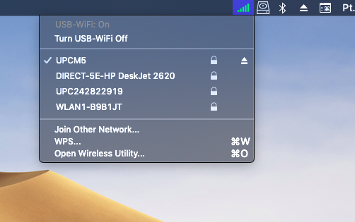

przyszła do mnie karta wifi : TP-LINK TL-WN725N
w pudełku była płytka ze sterownikami m.in. pod maca ;) zainstalowałem i po restarcie od razu wyszukiwało mi dostępne sieci.
stick nie zajmuje dużo miejsca i działa jak trzeba. idealne rozwiązanie do "hackbooków" ;)

To jest Skylake, więc nie powinno być problemu z macOS. I nie odpalaj Sierry bo to antyk i nie ma już wsparcia od Apple. Weź Calalina lub nowszy jak Big Sur. Jeszcze nowsze mogą robić problemy, potencjalnie. Ale przede wszystkom musiał byś opisać podzespoły tego laptopa, jeśli chcesz pomoc, ponieważ Lenovo lubi wrzucać różne.
Re: Lenovo Ideapad 310-15ISK
: 16 sie 2023, 07:59
autor: Mihot7
Udało się! :D Z użyciem gotowego efi z githuba od modelu 14ISK nie działa tylko wifi ale na 14 calowym lapku podobno działa....
