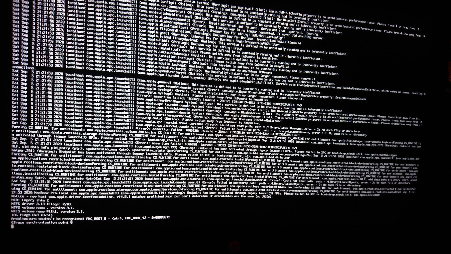

Dalej lipa bo jakiś błąd wyskakuje. Daję screen z błędem.
0-02-0a-073d7ca68b547c11db9f9d608ab8b499de9e19de78fedfb782fb00f51cddaa51_90fd194c.jpg
0-02-0a-073d7ca68b547c11db9f9d608ab8b499de9e19de78fedfb782fb00f51cddaa51_90fd194c.jpg (571.23 KiB) Przejrzano 3162 razy
Re: HP Omen W7Y44EA
Przecież jak byk masz co jest problemem w tym momencie, mianowicie dysk Windows w hibernacji. Zhibernowane dyski Windows często uniemożliwiają instalację macOS. Wyłącz hibernację w Windows albo najlepiej wyjmij ten dysk z laptopa.

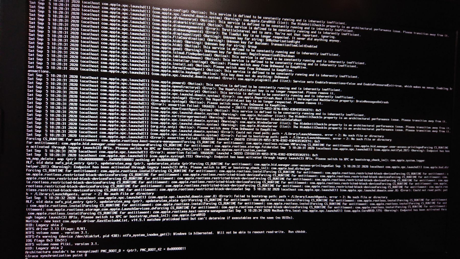

Przepraszam za moją ślepotę ale serio nie zauważyłem hibernacji że jest z nią problem. Po wyłączeniu hibernacji jest dalej coś takiego:
0-02-0a-100a8dd5c5535e48d424442ccb6669a22b5b8417604299236e363ee871d3cc32_dd59827d.jpg
0-02-0a-100a8dd5c5535e48d424442ccb6669a22b5b8417604299236e363ee871d3cc32_dd59827d.jpg (567.92 KiB) Przejrzano 3152 razy
Re: HP Omen W7Y44EA
Na razie usuń SSDT.aml z ACPI/patched.

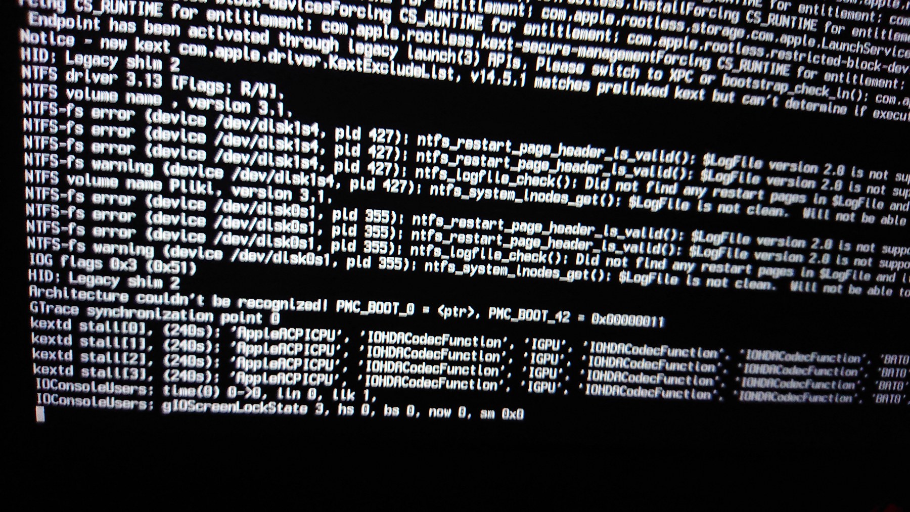

Na razie tamten problem rozwiązałem tym że wyłączyłem hibernację i wyłączyłem wszystkie opcje w UEFI nawet TPM 2.0 i inne pierdoły. Teraz mam problem taki że chyba ma problem z moją kartą graficzną Nvidii :/
0-02-0a-4c4b5f98910b6c39a13a2c203f967fdf583cfa98a04a52fcf8ff1b73c0a3920d_fd6649aa.jpg
0-02-0a-4c4b5f98910b6c39a13a2c203f967fdf583cfa98a04a52fcf8ff1b73c0a3920d_fd6649aa.jpg (528.37 KiB) Przejrzano 3150 razy
Re: HP Omen W7Y44EA
Dodaj boot argument -wegnoegpu i usuń wszystko z Devices/Add properties.
osa355
Posty: 16
Rejestracja: 04 wrz 2020, 01:36
Re: HP Omen W7Y44EA
Post autor: osa355 »
Ten boot argument -wegnoegpu to w którym pliku ma być? Bo tamte wpisy z Add properties już usunąłem.
W config.plist w Boot-Arguments.

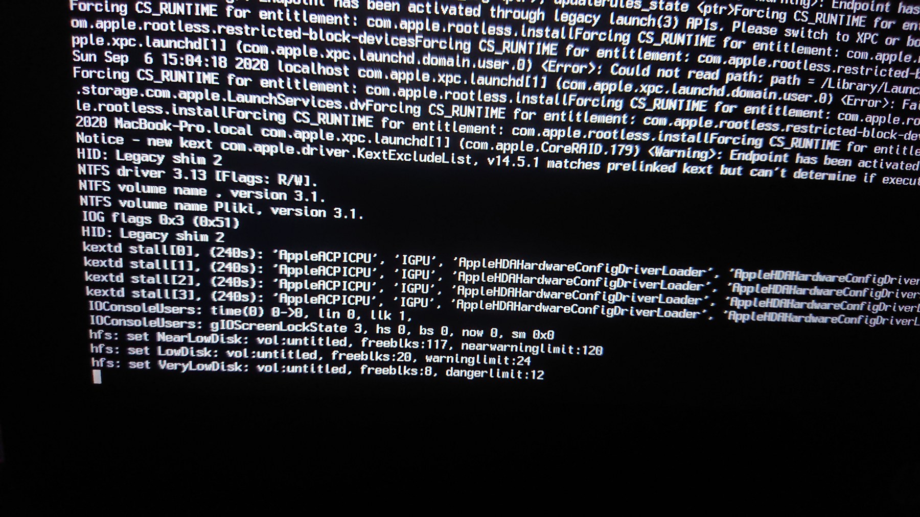

Dalej nie ruszył choć tym razem trzymałem kilka godzin laptopa na instalatorze wczoraj.
