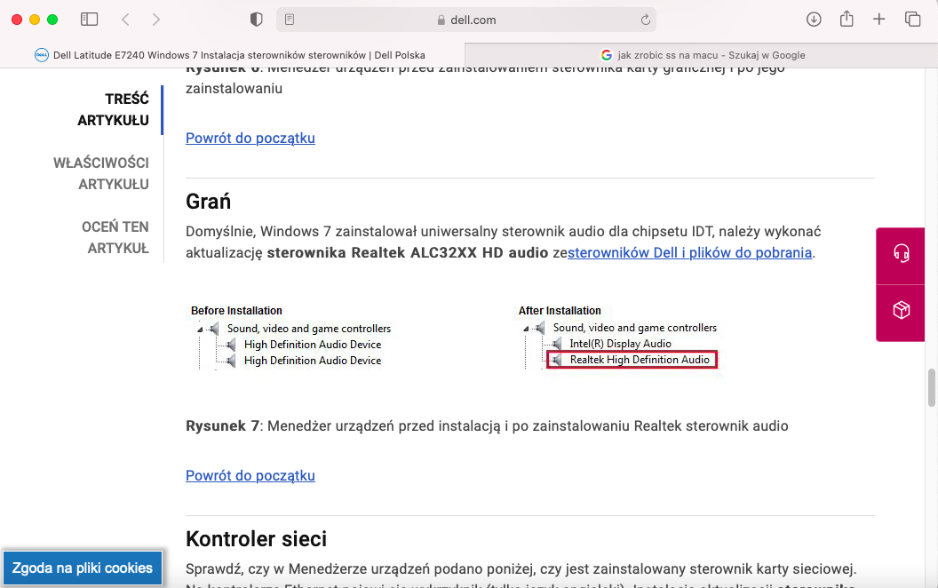

Tu są jakieś sterowniki ale nwm czy to jest dobre. https://www.dell.com/support/kbdoc/pl-p ... terowników

Dokładnie, bo chociaż Realtek High Definition Audio niewiele mówi, to na tej stronie jest bardzo ważne zdanie:
Należy wykonać aktualizację sterownika Realtek ALC32XX HD audio.

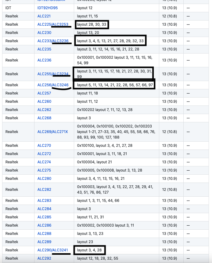

Więc znamy już pierwsze 2 cyfry naszego ALCxxxx. Zostaje 5 opcji na stronie z layoutami... Ale przed Tobą dużo pracy
Zaznaczyłem na czarno layouty, które trzeba spróbować. Jeśli któryś zadziała, to już go zostaw w boot-argsach. Mała podpowiedź: 28 jest we wszystkich opcjach, więc możesz od razu sprawdzić czy zadziała. Potem zacznij od najmniejszych i skreślaj na obrazku już sprawdzone. Jednak 28 wydaje się najbardziej prawdopodobne. Jeśli nic nie pomoże, pewnie trzeba zrobić coś z config.plist. Najpierw wypróbuj layouty, jeśli się nie uda, pokombinujemy z EFI.
