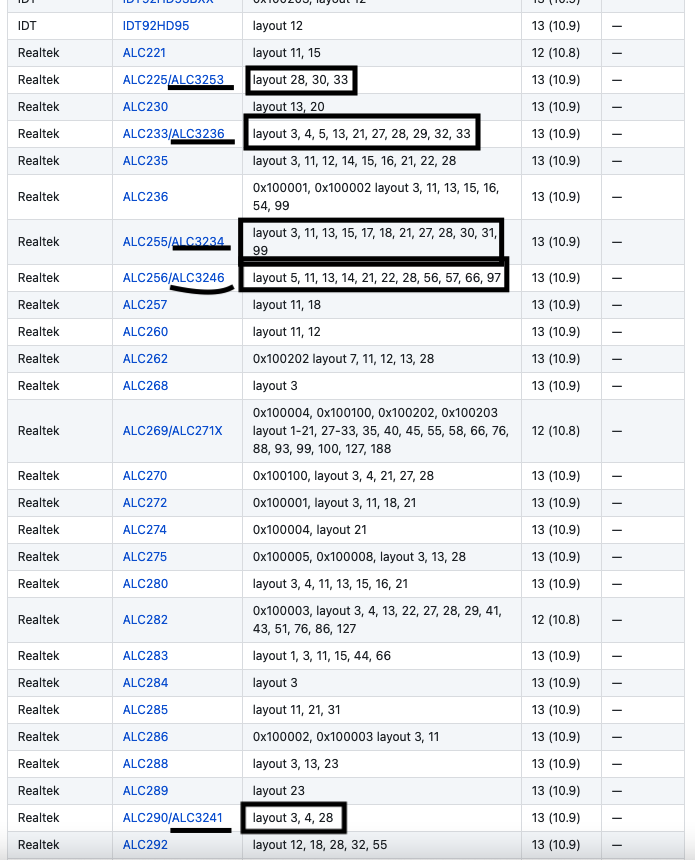

Dokładnie, bo chociaż Realtek High Definition Audio niewiele mówi, to na tej stronie jest bardzo ważne zdanie:
Należy wykonać aktualizację sterownika Realtek ALC32XX HD audio.
Więc znamy już pierwsze 2 cyfry naszego ALCxxxx. Zostaje 5 opcji na stronie z layoutami... Ale przed Tobą dużo pracy :shock: :
Zrzut ekranu 2021-03-5 o 09.43.45.png (183.8 KiB) Przejrzano 7401 razy
Zaznaczyłem na czarno layouty, które trzeba spróbować. Jeśli któryś zadziała, to już go zostaw w boot-argsach. Mała podpowiedź: 28 jest we wszystkich opcjach, więc możesz od razu sprawdzić czy zadziała. Potem zacznij od najmniejszych i skreślaj na obrazku już sprawdzone. Jednak 28 wydaje się najbardziej prawdopodobne. Jeśli nic nie pomoże, pewnie trzeba zrobić coś z config.plist. Najpierw wypróbuj layouty, jeśli się nie uda, pokombinujemy z EFI.
