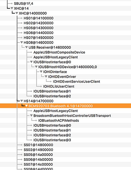

wrzucam plik z IOREG, wez zobacz jak tam ta grafika jest adresowana, i moze znajdziesz ten bluetooth, bo mnie juz kurwica chwyta taka ze zaraz yebne tym o ziemie

Samą kartę znajdziesz szybko jak wstawisz RP tam gdzie lupa u góry.
Masz IONameMatched: pci14e4,43ba
A BT jest pod USB (XHC) USB (XHC@14) - Dell Wireless 1830 Bluetooth 4.1 LE

No ale bluetooth jest widoczny to czemu nie dziala?

Gdyby dalej nie działało, może trzeba Hackintoolem USB uregulować i te HS14 wywalić. Mimo że jest używane wewnętrznie. Generujesz sobie kexta albo SSD.
