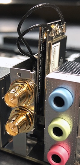

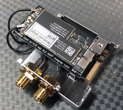

Trochę za szybko do tego się zabrałem, ok moja wina ;). Z tego co widzę ta płyta ma wifi na złączu NGFF / M.2 (Key E). Musiałbym ją wymienić na kompatybilną. Widziałem że są adaptery bo karty Broadcom. Nie wiem czy dobrze myślę, ale montują kartę z adapterem będzie pionowo odstawać pod kątem 90 stopni do płyty bo slot jest na ten płycie ustawiony w ten sposób.
: 28 kwie 2020, 11:08
Jest taki projekt który co prawda jeszcze jest w fazie wstępnej, ale daje szanse że intele będą może nie od razu wyrzucane do kosza!
Ale na razie nie pozostaje nic innego jak wymiana. Jak zauważyłeś ta płyta ma slot NGFF, więc jest o wiele łatwiej. Ja mam CNVW, więc nie do wykorzystania.
Tak, karta będzie nieco wystawać. Niektórzy twierdzą że można sobie to blaszane puzderko przedłużyć. Albo coś w tym sensie by estetycznie to wyglądało.
