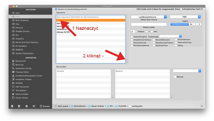

Z opcji bootowania usuń "-v".
Jak poradził DKnoto, -v usunąć z Boot Arguments.

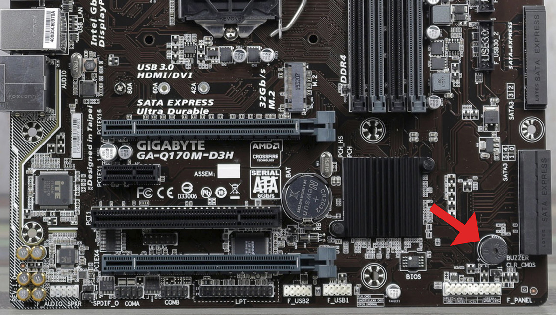

Jeśli chodzi o dźwięk - sprawdź też połączenia dysku, czy kabelek dobrze siedzi, poeksperymentuj - zmień gniazdo SATA na płycie głównej.
Sprawdź czy RAM jest poprawnie umieszczony.
Zapytaj Gigabyte :D

posprawdzam albo... wyrwe glosnik :D
Raz jeszcze dzięki za pomoc z Hackiem :D
Warto by się dowiedzieć skąd się ten dźwięk bierze, to znaczy co go wywołuje.
1 × długi - błąd pamięci / zasilania.
Ram wyjąć i ponownie włożyć.
Zasilacz sieciowy, złącze zasilania na płycie głównej. Wtyczki sprawdzić.
Taka teoria przy standardowym długim sygnale. Ale 3 sekundy????
Piszczy Buzzer.

	<key>Arguments</key>
		<string>dart=0 darkwake=10 keepsyms=1 debug=0x100</string>
Jak usuwam -v laduje sie system bez sterownikow. Tapete zmienia i nie obsluguje nvidi.

Jesteś pewny że to -v usunąłeś?
