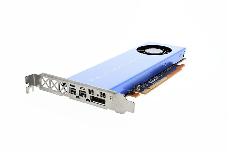

Wymieniłem Radeon R7 350X na Radeon Pro WX 2100, czekam na dostawę ;-)
pol_pl_Karta-Graficzna-Dell-Radeon-PRO-WX2100-2GB-GDDR5-miniDP-64-bit-0CDMJ9-94478_1.jpg
pol_pl_Karta-Graficzna-Dell-Radeon-PRO-WX2100-2GB-GDDR5-miniDP-64-bit-0CDMJ9-94478_1.jpg (21.7 KiB) Przejrzano 42143 razy
Według danych PCI-ID z karty nie jest ona obsługiwana bezpośrednio ale według dokumentacji w bazie kart wygląda na to, że jest identyczna z Radeon RX 550, który jest natywnie obsługiwany przez sterownik AMD9500Controller. Przyjedzie to zobaczymy :lol:

To ja tego wx 4100 z rok temu widziałem znacznie drożej...
A co do wx 2100 - to też świetna wiadomość, w szczególności, że jest tańsza (jak kiedyś sprawdzałem to przynajmniej tak było) od rx550 - jedynym problemem jest vram.
