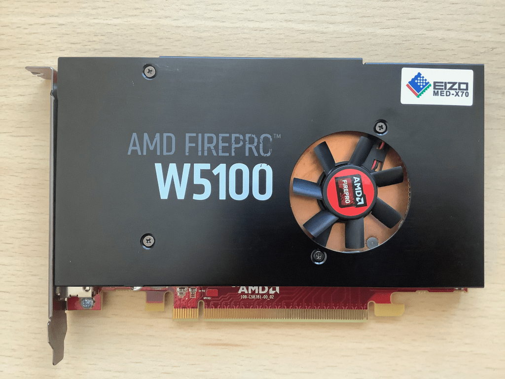

Dziś dojechała kolejna karta do testów, która spełnia moje górne ograniczenie TDP = 50W ;-)

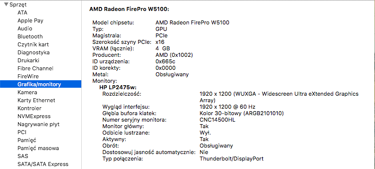

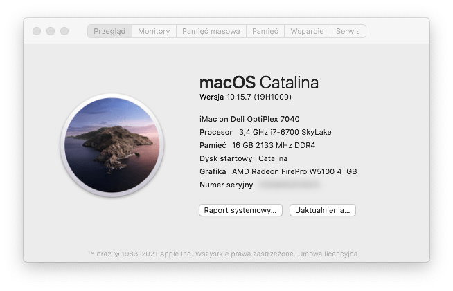

Pierwsze odpalenie zgodnie z oczekiwaniami nie przyniosło pożądanego efektu, system nie rozpoznał karty. Zmieniłem PCI-ID karty na 0x665C i rezultaty są pozytywne:
Zrzut ekranu 2021-02-18 o 17.42.47.png (26.69 KiB) Przejrzano 41475 razy
Zrzut ekranu 2021-02-18 o 17.44.01.png (23.28 KiB) Przejrzano 41475 razy
Pozytywy:
  • pierwszy w pełni działający Radeon małej mocy w moim Dell OptiPlex 7040;
  • działa akceleracja;
  • obsługa do 4 monitorów 4K na DP, HD 530 obsługiwała mi tylko jedno wyjście;
  • działa usypianie i wybudzanie monitora;
  • działa hot-plug, w końcu mogę przełączać monitor na inne źródło lub całkiem go wyłączyć;
  • trzy razy wydajniejsza w testach syntetycznych niż HD 530.
Negatywy:
  • do działania wymaga zmiany PCI-ID;
  • działają tylko dwa wyjścia DP, WEG rozpoznaje trzy wyjścia ale trzecie nie działa;
  • konieczne DSDT ustawiający konektory;
  • dekodowanie materiałów z Apple TV+ wymaga odpowiedniej konfiguracji, jeszcze tego nie próbowałem, domyślnie nie działa.
Dla informacji, wydajność tej karty wynosi: 13938 w Geekbench OpenCL Benchmarks.
