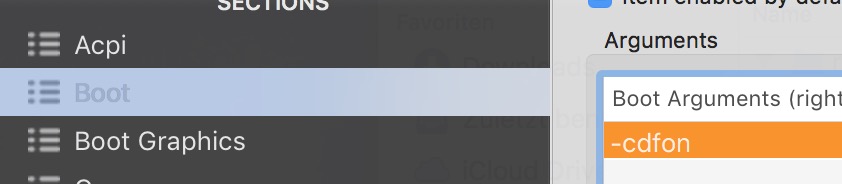

A jak masz podłączony monitor. Na HDMI?
Jeśli tak dodaj na próbę boot argument
-cdfon
do config.plist
WhateverGreen.kext musi być.
Jeśli to nic nie da to trzeba może ustawić framebuffer w Hackintool.

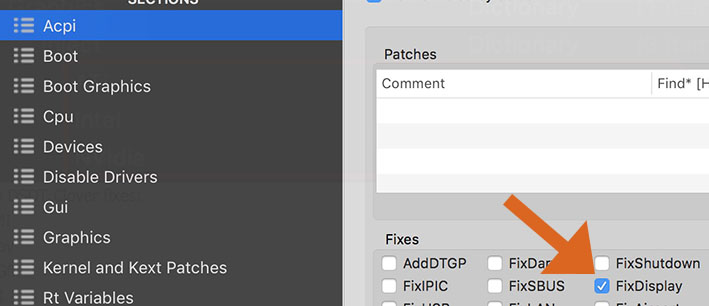

OK, a TV ma DP?
Z telewizorami są dodatkowe problemy pomimo właściwego podłączenia. Dlatego mało kto podczas instalacji używa TV.
Następna próba to FixDisplay w config.plist
Następnie polecam tą stronę, którą już pewnie znasz: Intel Framebuffer patching using WhateverGreen.
https://www.insanelymac.com/forum/topic ... nt-2626271
: 18 sie 2019, 10:29
autor: MatiWaldi
Tak, znam ten poradnik próbowałem już wg niego lecieć. Ale albo jestem za cienki albo to nie wystarcza. Ale fix display nie próbowałem. Wrócę z roboty to będę kombinował dalej i dam znać o efektach. Pozdro i spokojnej niedzieli 😉
