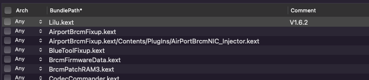

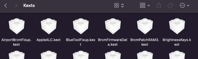

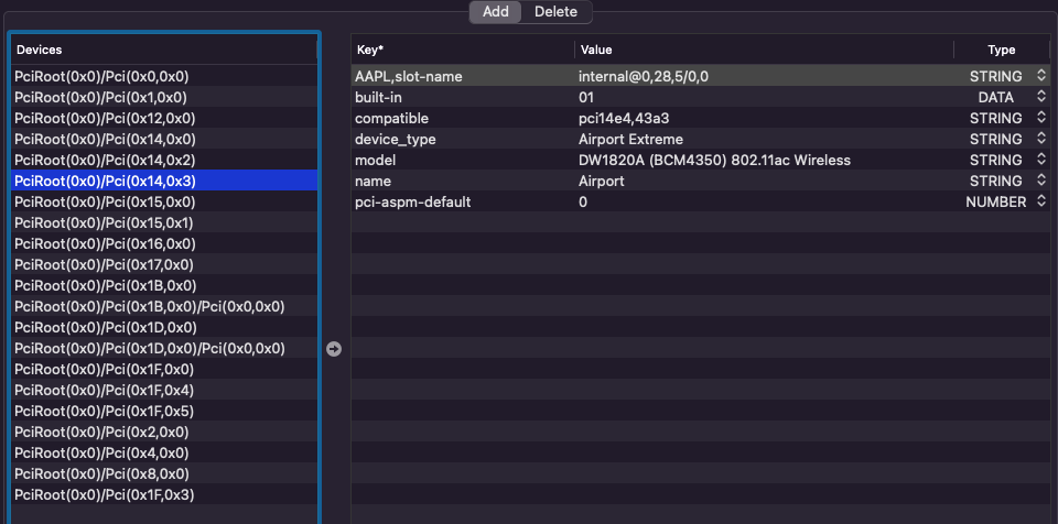

Więc tak:
Bluetooth nie działa :(
Tak mam dodane niby co trzeba:

Może mam dodać jakiś dodatkowy wpis w urządzeniach, aczkolwiek nie wiem.
Potrzebuję pomocy...

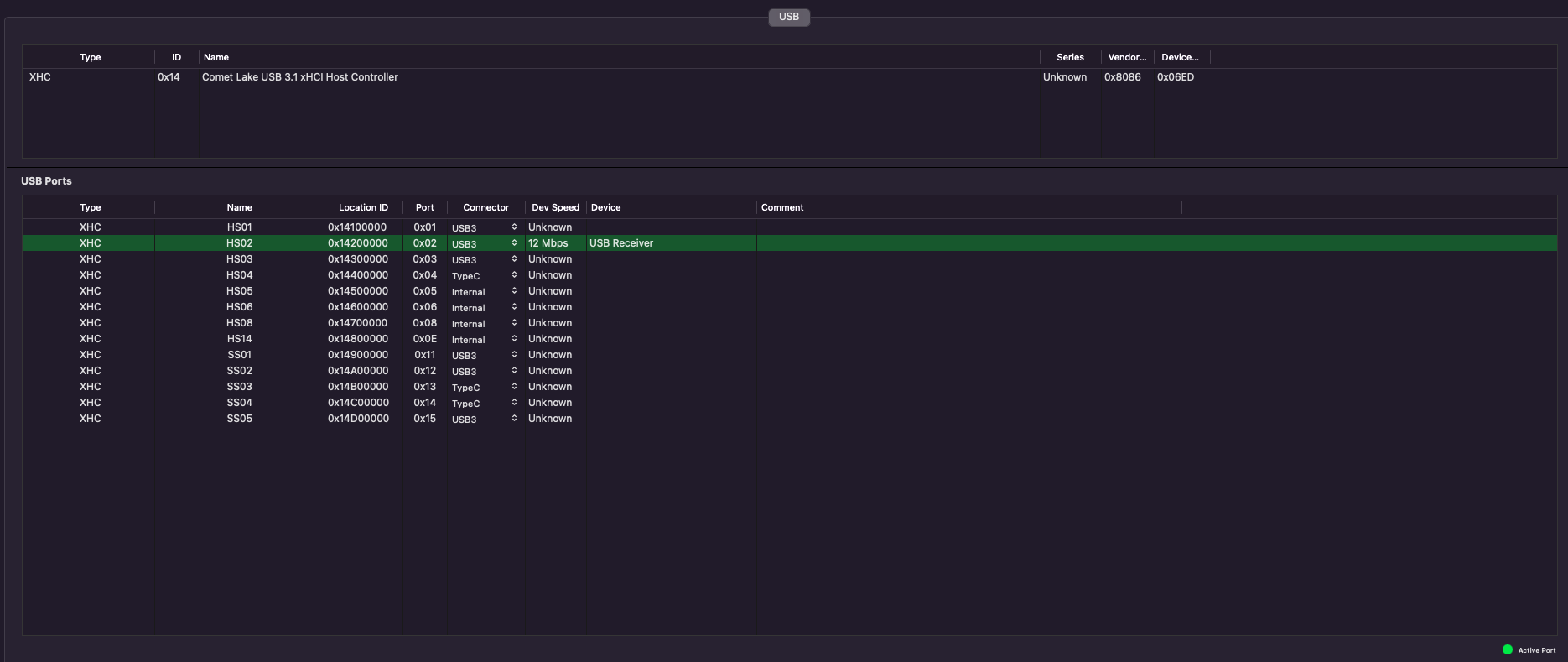

Potrzebny config.plist, info o wersji OpenCore i screnshoot z zakładki USB z programu Hackintool.

Screen z hackintool:

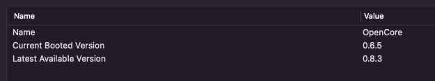

No i tu jest problem bo kompletnie nie widzę grafiki, czarny ekran i startuje. Kiedyś było, potem po zastosowaniu OCAT zniknęło :)
Niedługo będę w domu i dam znać z zakładki hackintool jaka wersja.

Oj chyba przez OpenCore Configurator się namieszało, bo Hackintool pokazuje tak:

Mocno masz coś pomieszane. Config.plist jest zgodny z 0.8.3 ale wersja OC to 0.6.5 i nie jest z nim kompatybilny.
W screenie z hackintool nie jest rozpoznawana karta WIFI.
