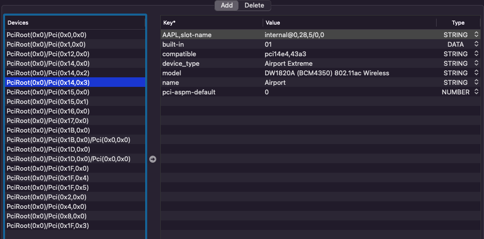

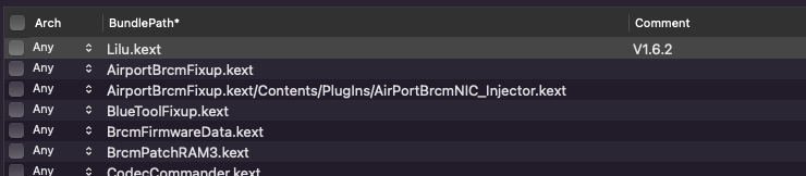

Więc tak:
Bluetooth nie działa :(
Tak mam dodane niby co trzeba:
Zrzut ekranu 2022-08-26 o 22.36.31.png (118.39 KiB) Przejrzano 9611 razy
Zrzut ekranu 2022-08-26 o 22.35.39.png (28.52 KiB) Przejrzano 9611 razy
Zrzut ekranu 2022-08-26 o 22.35.16.png (34.4 KiB) Przejrzano 9611 razy
Może mam dodać jakiś dodatkowy wpis w urządzeniach, aczkolwiek nie wiem.
Potrzebuję pomocy...

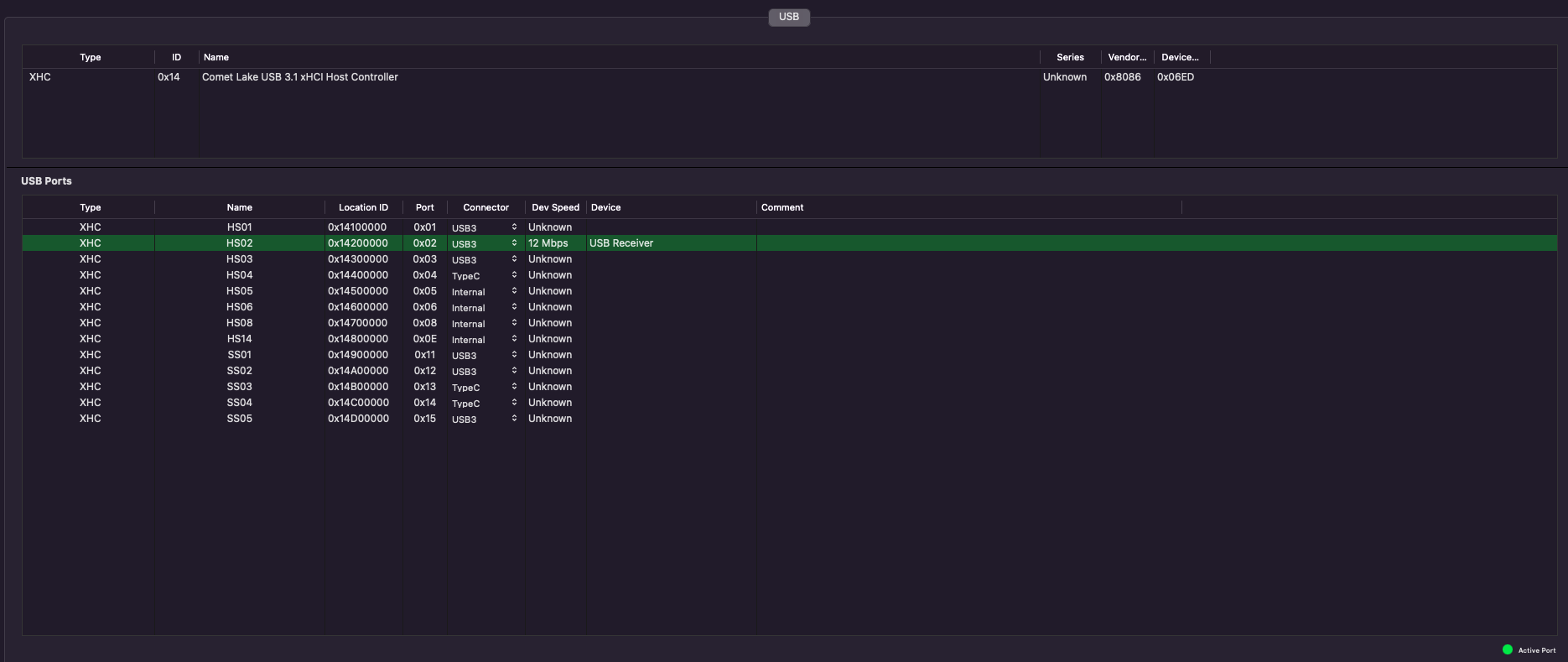

Musiał byś mieć wygenerowany USBPorts.kext a w nim opisany port USB jako intern, ten który używa ta karta do transportu z części Bluetooth.
Taki kext generuje się samemu, ponieważ potrzebny do tego sprzęt.

Potrzebny config.plist, info o wersji OpenCore i screnshoot z zakładki USB z programu Hackintool.
Re: Niska prędkość WiFi Intel AX201 Big Sur
: 26 sie 2022, 23:43
autor: Szeryfuniu
Screen z hackintool:
Zrzut ekranu 2022-08-26 o 23.26.52.png (112.8 KiB) Przejrzano 9598 razy

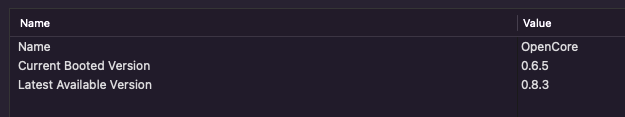

Oj chyba przez OpenCore Configurator się namieszało, bo Hackintool pokazuje tak:
Zrzut ekranu 2022-08-27 o 11.40.59.png (14.6 KiB) Przejrzano 9565 razy

Mocno masz coś pomieszane. Config.plist jest zgodny z 0.8.3 ale wersja OC to 0.6.5 i nie jest z nim kompatybilny.
W screenie z hackintool nie jest rozpoznawana karta WIFI.
Ale OK wstaw te rzeczy z załącznika a wywal albo deaktywuj te:
SSDT-UIAC.aml
SSDT-USBX.aml
SystemProductName wybrał bym MacBookPro16,1. Dla niego należy skorygować USBPorts.kext na MacBookPro16,1.
