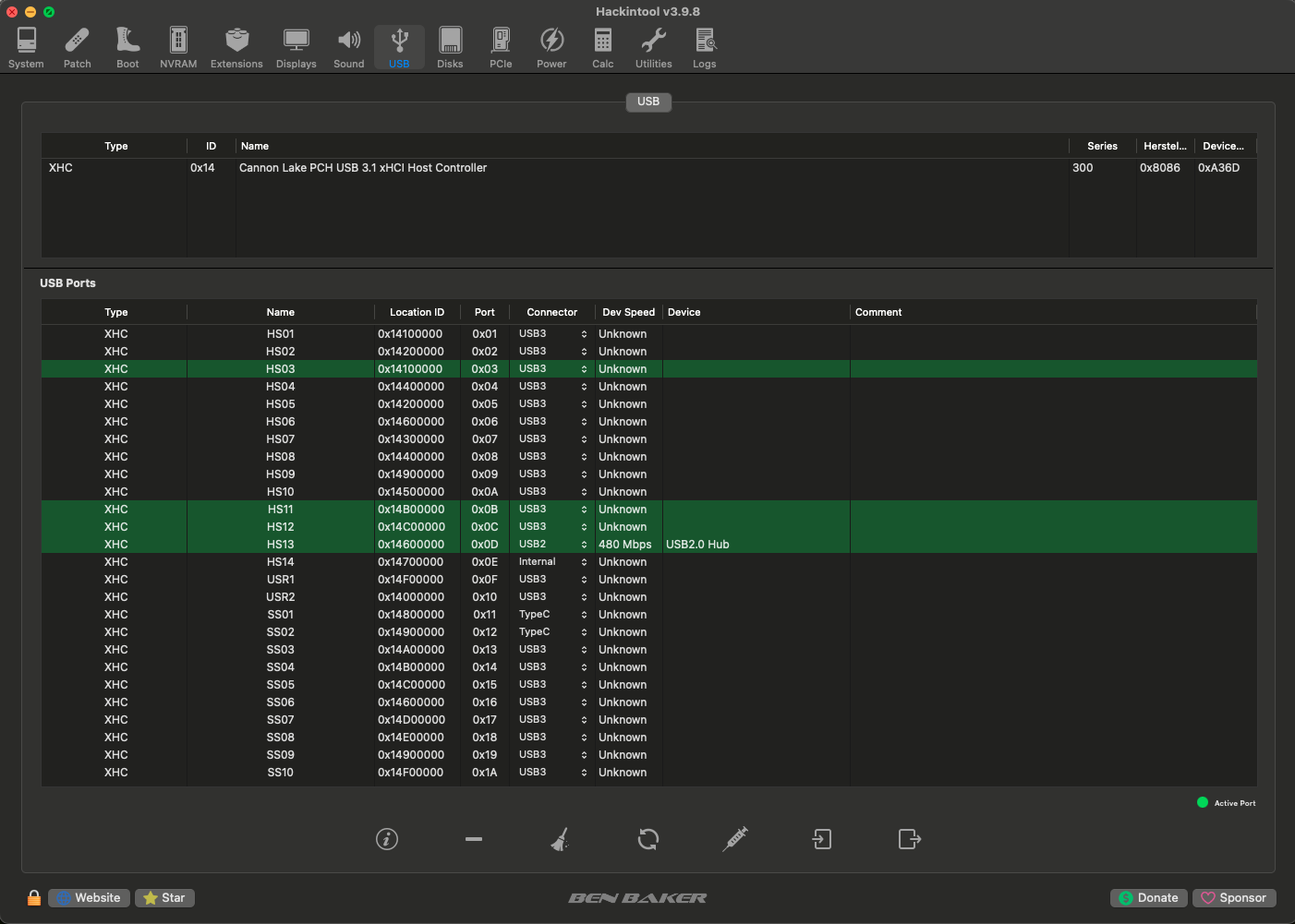

Re: Sonoma
A wykrywane jest połączenie USB tej karty w Hackintool?
Jak na niebiesko.
Bildschirmfoto 2023-10-19 um 18.40.45.png (198.88 KiB) Przejrzano 7230 razy

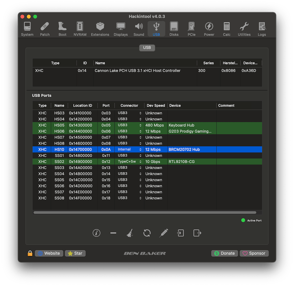

Re: Sonoma
No to masz 1 powód dlaczego nie działa BT.
Policz ile masz tych wpisów o portach USB i zobacz ile mam ja.
Powinno być 15. Musisz zrobić usb mapping. Masz pod 14ą internal, to powinna być ta karta, ale ponieważ nie masz mappingu, to nie rozpoznaje jej prawidłowo.

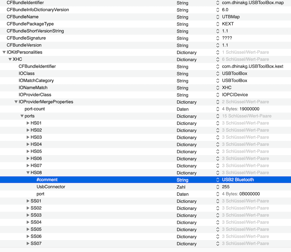

Re: Sonoma
Jak ta karta WIFI podłączona jest do wewnętrznego gniazda na płycie głównej o oznaczeniu HS08, to czemu nie UTBMap.kext z EFI którą posłałem?
