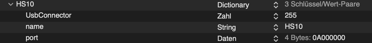

Możesz też edytować, to gniazdko USB na którym wisi karta Wifi, - musi być opisane w config tego kexta jak na przykładzie:

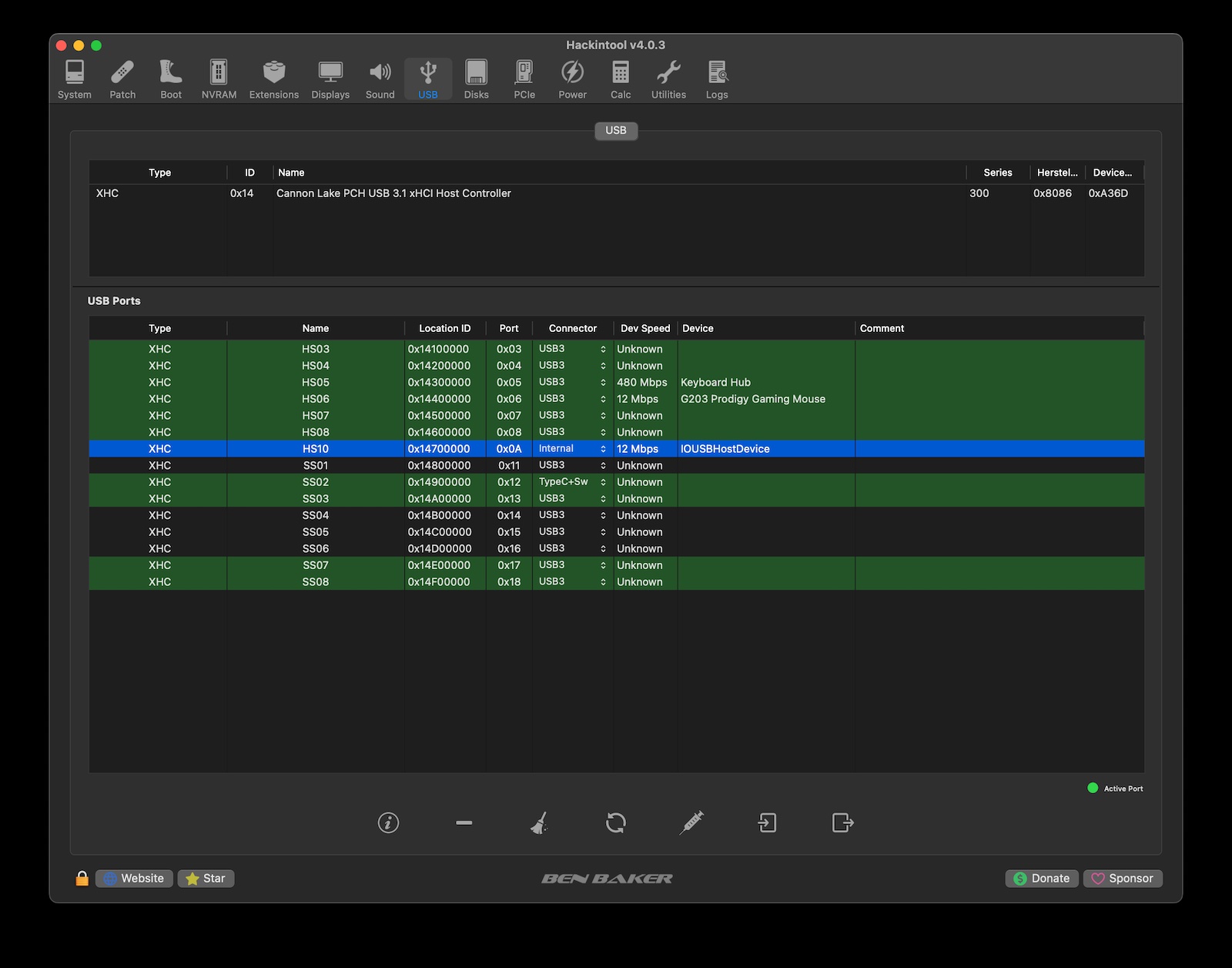

W moim przykładzie program Hackintool wykrywa ten port jako internal - naznaczono na niebiesko!
Bildschirmfoto 2025-10-13 um 19.44.46.jpg (191.72 KiB) Przejrzano 26046 razy

To będzie HS10 tak?

HS10 było u mnie, czy ten port u ciebie będzie się tak określał to trzeba sprawdzić.
Mogę podesłać taki kext gdzie faktycznie HS10 jest wewnętrzny, ale który to jest na płycie :?:
