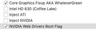

Z tego co widzę to można i ustawić i tak:
Zrzut ekranu 2019-05-23 o 18.25.58.png (13.42 KiB) Przejrzano 6909 razy
Efektem czego jest:

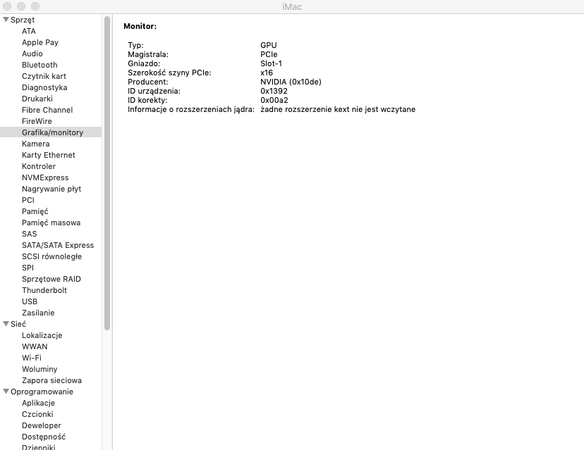

Zrzut ekranu 2019-05-23 o 18.40.13.png (67.86 KiB) Przejrzano 6909 razy
Na co dzień używam Nvidi. Intela tylko jeśli laptop używam na baterii. Niestety na na Linuxach w szczególności w środowisku KDE jest znacząca różnica na niekorzyść intela wyświetlanej grafiki. Akceleracja 3D to standard.

Dobrze, to jest znane, wkładasz WhateverGreen.kext i w config.plist masz haczyk na NvidiaWeb.
Ale to nie wystarczy. Musisz jeszcze zainstalować ten Web Driver. I to pasującą wersję do systemu.
Dlatego też nie masz władowany żaden kext dla Nvidii.

Ta nVidia to na 99% Optimus. Nie do odpalenia pod macOS. Namęczysz się i wrócisz do iGPU.
Wrzuć sobie flagę nv_disable=1 i korzystaj z iGPU.
P.S. Raz, że WebDriver tu nie pomoże, bo nie obsługuje mobilnych grafik nVidii. Dwa, że WebDrivera pod Mojave nie ma i raczej nie będzie.
Gdyby to była karta AMD, pewnie dałoby się ja odpalić jako eGPU.

razor1995 pisze: Ta nVidia to na 99% Optimus. Nie do odpalenia pod macOS. Namęczysz się i wrócisz do iGPU.

Tak jak Razor wyjaśnił, nic nie zrobisz. Ja nie chciałem cię ograniczać, pomyślałem sobie "a niech robi jak chce i zbiera własne doświadczenia", ale tak to właśnie wygląda, raczej się wykończysz.
Na Mojave nie ma driverów nawet na desktopowe karty.
Znam laptopy, gdzie Nvidia faktycznie działa, jak przykładowo HP OMEN z i7-8750H i bez Intel UHD Graphics 630 (z High Sierra), ale to inna historia.
Ustaw sobie porządnie to iGPU to wtedy będzie jeszcze pożytek z tego laptopa.
