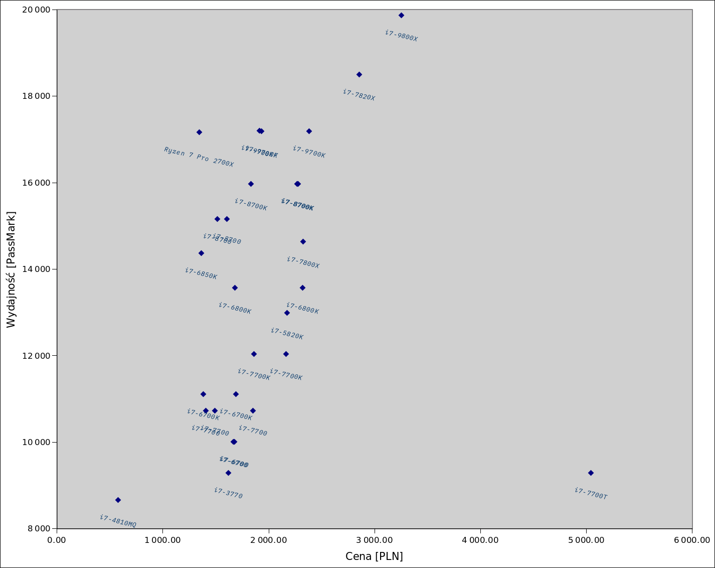

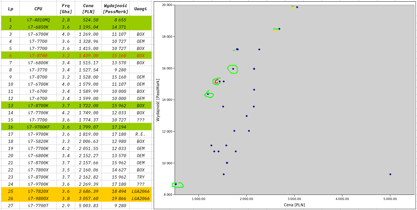

Na bazie jednego z dostawców, morele.net, zrobiłem wstępną analizę procesorów i7 dla tej maszyny:
Moją uwagę przykuł i7-8700, dobra wydajność za rozsądną cenę. W następnym kroku dorzucę do analizy koszty użytkowania przez ~3 lata.
NASA lepiej nie planuje swoich projektów.
W sieci czasami opinie o i7-8700 nie są pochlebne.
Ja mam tu i5-4690k, i wystarcza do aktualnych tytułów 3D.
Naturalnie tylko z mocniejszą kartą graficzną.

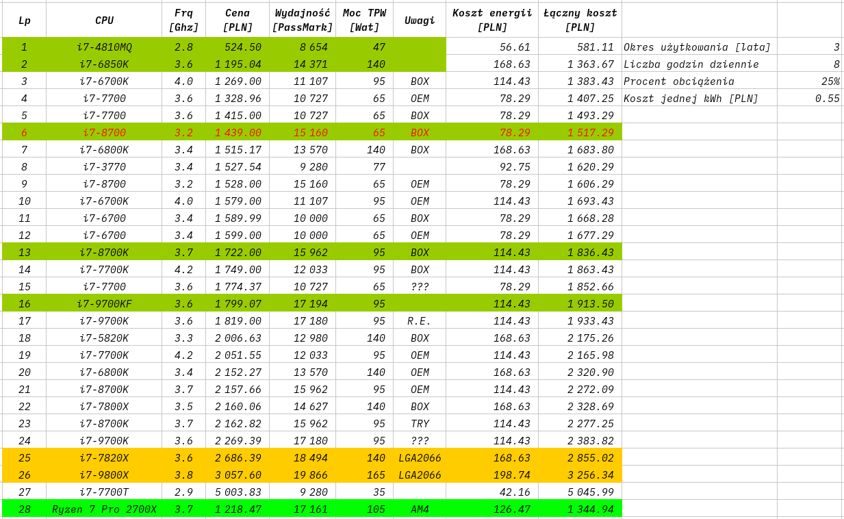

Dodałem analizę energetyczną oraz dla porównania jeden procek AMD:
I jaki z tego płynie wniosek?
Re: Jaki sprzęt do Minecrafta
Skoro nie można wybrać Ryzena to trzeba wybrać i7-6850K. To tylko ~1 zł dziennie na trzy lata a sprzęt jest ponad 4 razy szybszy niż to co mam.

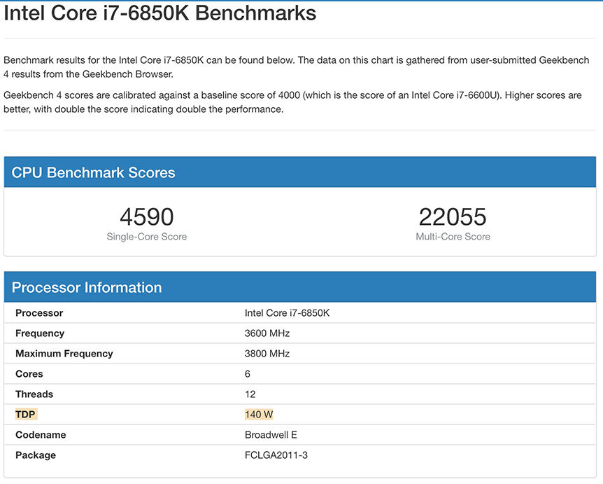

Zależy w jakiej cenie go dostaniesz. Mocny, 22055 w Geekbench, ale niestety TDP=140 W.
I pod względem Single-Core Score sporo odstaje do aktualnych.
