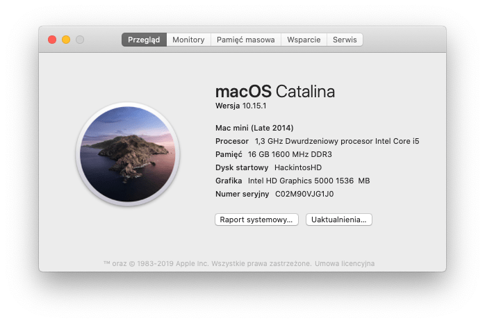

Wydaje mi się, że w modelach gdzie pamięć jest wlutowana to nie pokazuje zakładki Pamięć.

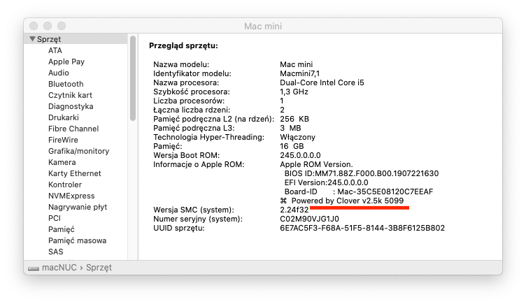

Tak mam też na oryginalnym MBP. Jest jeszcze jedna ciekawostka, to już dorzucił Clover Con-
figurator, i podkreślę ją na środkowym zrzucie ekranu:

Z tym RAM to masz rację.
A z ciekawostką to już jest tak od pewnego czasu, tylko zmienili tekst. Ja mam - Built by: Clover.
W Open Core można to zmienić.

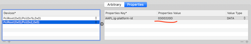

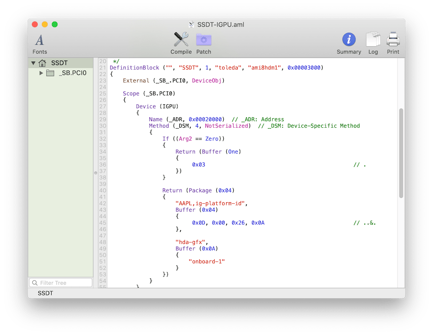

Zacząłem sprawdzać krytycznie moją dotychczasową konfigurację i znalazłem coś bardzo dziwnego,
w SSDT-IGPU mam zdefiniowaną platformę jako 0x0A26000D:
Natomiast w config.plist mam taki wpis w sekcji właściwości urządzeń:
Zrzut ekranu 2019-12-5 o 18.16.29.png (12.59 KiB) Przejrzano 4840 razy
Dziwi mnie to z dwóch powodów, a w zasadzie z trzech:
  • czemu to miało służyć skoro to różne wartości;
  • czemu Hackintool pokazywał wartość z SSDT-IGPU;
  • czemu to nie generowało konfliktów/błędów krytycznych.
Usunąłem ten wpis z config.plist i system wstał bez problemów, tak jak i z tym wpisem, czyli jest to
moim zdaniem wpis zbędny. Ale mogę się mylić.

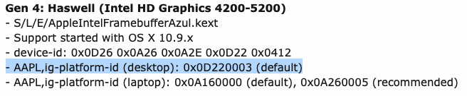

Chyba znalazłem odpowiedzi na dwa pytania, źródłem tej wartości może być ten przewodnik:
Zrzut ekranu 2019-12-5 o 20.44.37.png (12.17 KiB) Przejrzano 4838 razy
Źródło...
Z niego wynika też, że wpisy w Device/Properties nie będą działać jak coś jest w CLOVER/ACPI/patched co dotyczy iGPU/HMDI.

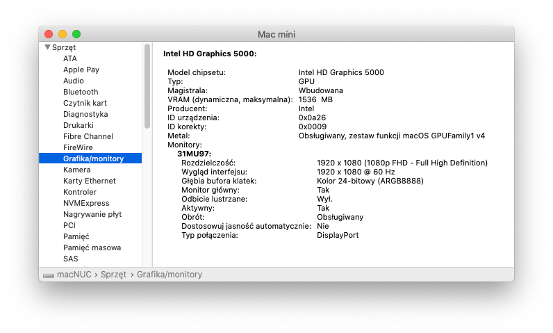

Wróciłem do starego ustawienia iMac14,4 i 4K@30Hz działa, na TV 2K też jest ok.
