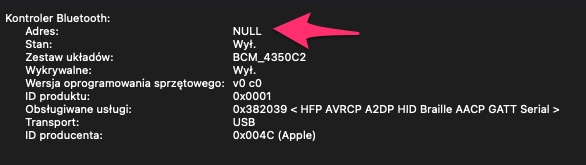

Wszystko robione na moim Acerze Nitro 5 515-55-54LN
Na drugim dysku postawiłem Windows i mapowałem według instrukcji.
O ile wifi zadziałało, o tyle BT nie widoczny w ogóle.
W MacOs go widać, aczkolwiek nie działa, moim zdaniem, ale się nie znam podkreślam, to tu coś powinno być:

Pewnie że powinno coś być, mianowicie adres :D 12 znaków,
hmmmm >> AX201 (Wifi and Bluetooth working, blazing fast using itlwm, IntelBluetoothFirmware).
