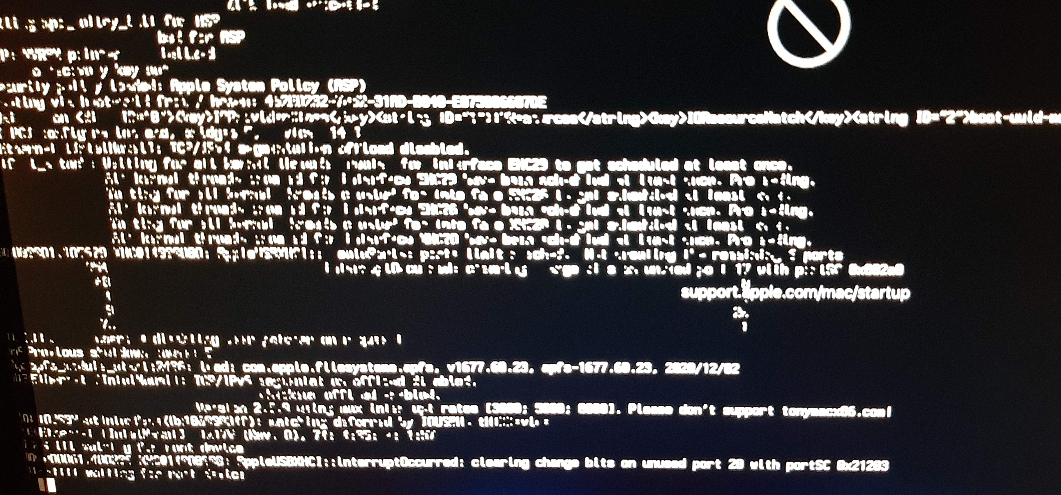

Clover powiedział ....
Najpierw tak:
Potem przechodzi w to:
... i koniec

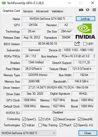

Alpha01 pisze: To musi być GK104 albo GK107, jeśli karta ma GK106, to niestety nie działa.
Bez tytułu.jpg (45.53 KiB) Przejrzano 6857 razy

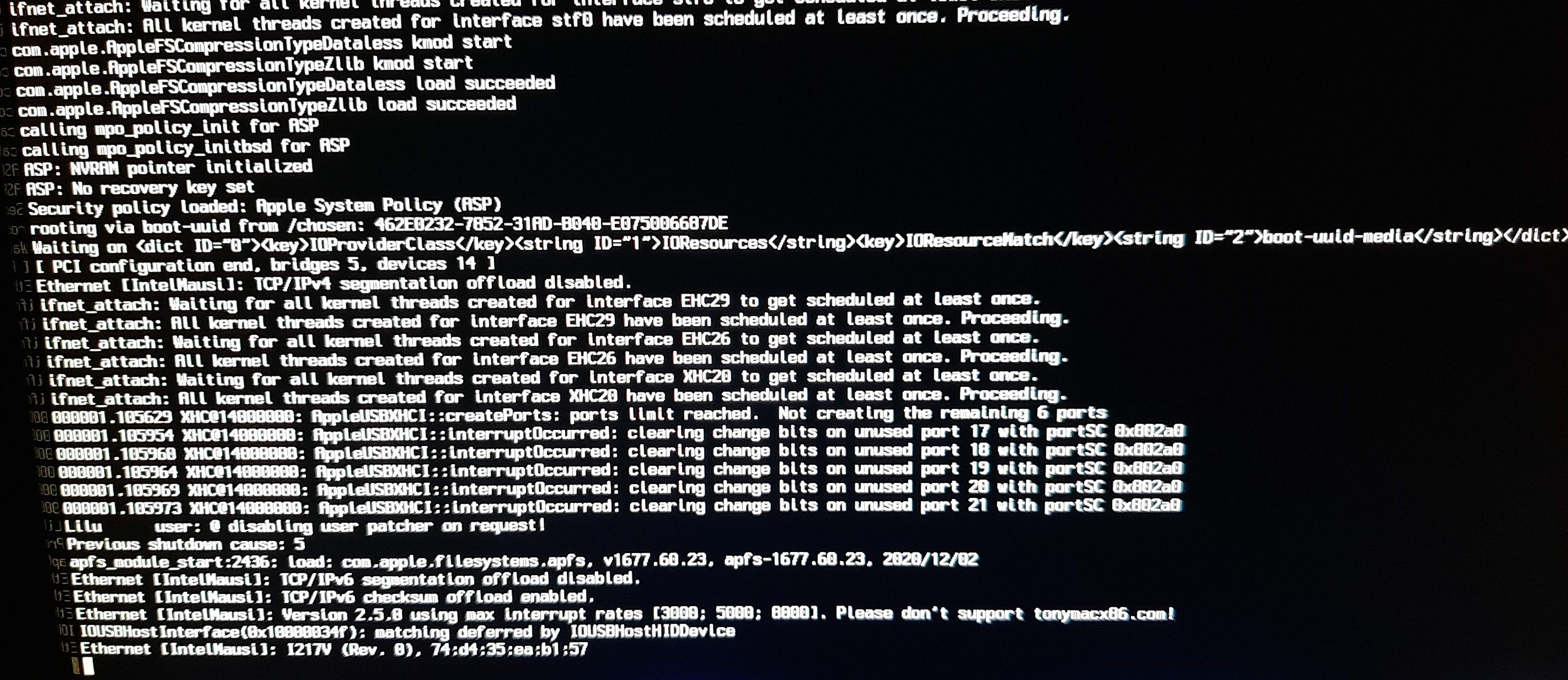

Nowe EFI
: 31 gru 2020, 12:27
Tu jest pewnie problem z Lilu, jest nowsza wersja:
https://ufile.io/4jn1wiyo
Zamienisz na EFI sam?

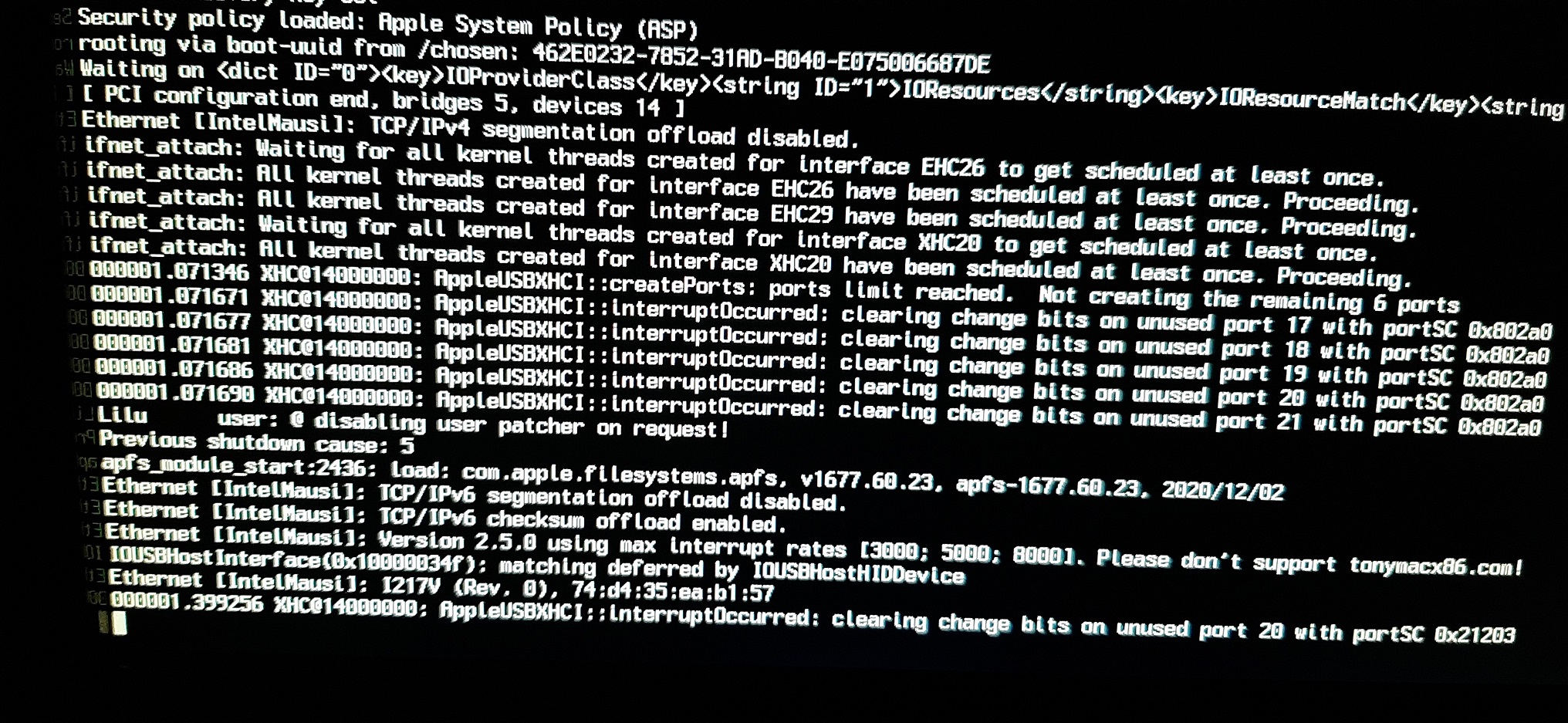

autor: robertsc
Wymianana lilu nic nie zmieniła
A EFI które dostaję rozpakowuję i kopiuję na partycję EFI stworzoną przez createinstallmedia

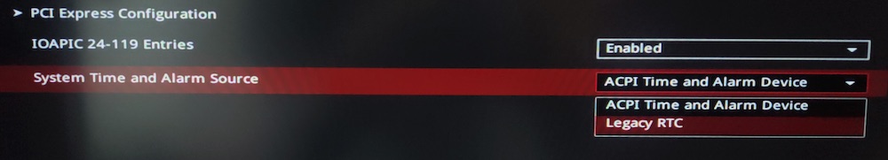

Dużo płyt głównych używa nieznanego dla macOS ustawienia time. Wygląda to tak:
MacOS potrzebuje w tym wypadku patcha albo przestawienia w BIOS na Legacy RTC.
