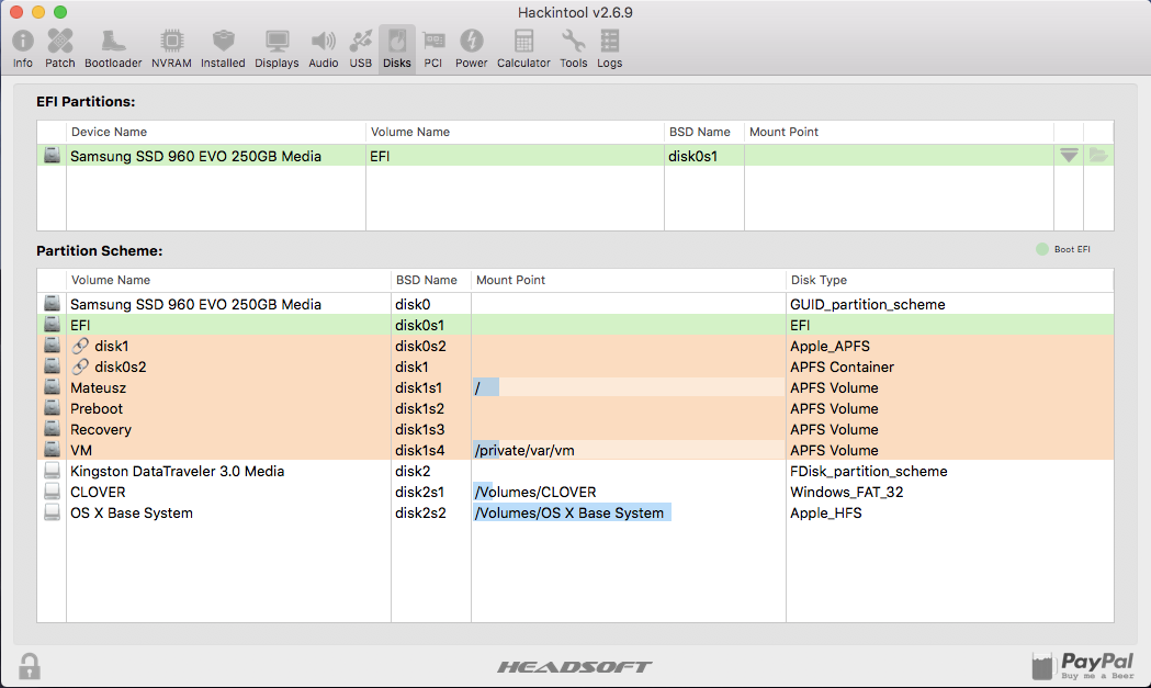

U mnie to wygląda tak:
Zrzut ekranu 2019-07-24 o 16.50.07.png (162.1 KiB) Przejrzano 6484 razy

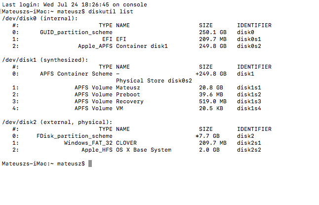

Daj w terminalu rozkaz
diskutil list
Powiększ okno i screenshota poślij.
Ricksanchez
Posty: 37
Rejestracja: 16 lip 2019, 23:43
Lokalizacja: Kalisz
Post autor: Ricksanchez »
Ale ja pendrive przygotowywałem na pc z windowsem.
Zrzut ekranu 2019-07-24 o 18.27.41.png (84.91 KiB) Przejrzano 6480 razy

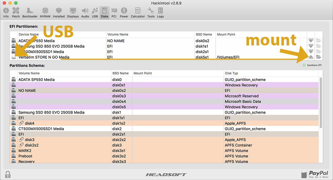

Ano widzisz, nic nie nazywa się EFI, więc żaden program ci tego nie zamontuje.

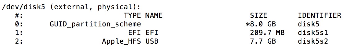

Tak to powinno wyglądać: (widzisz pod numerem 1)
