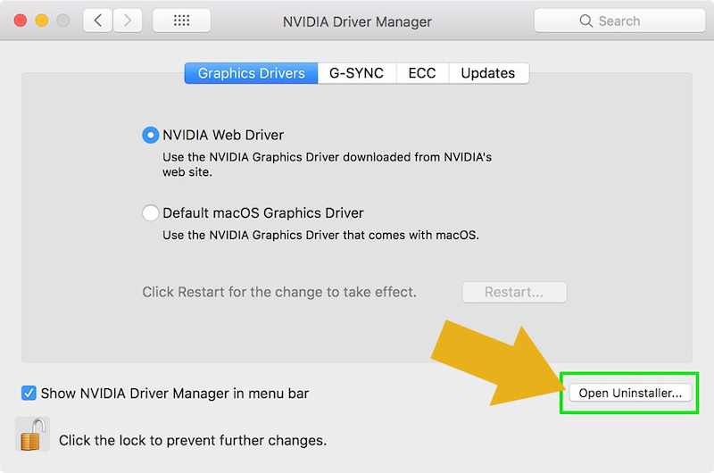

usunelem Cuda jak opisywali z linku :

Cuda można usunąć, ale ważniejsze by Webdriver usunąć. Albo boot argument
nv_disable=1

Tak dodaje się nv_disable=1, to powoduje, że drivery Nvidia są kompletnie ignorowane. Ale najlepiej go usunąć, w sieci zajdziesz jak to zrobić.
Ja deinstalowałem najpierw Webdriver, potem Cuda i odnawiałem cache. Potem zamieniałem karty. No i wcześniej dopasowywałem efi. Działało zawsze.

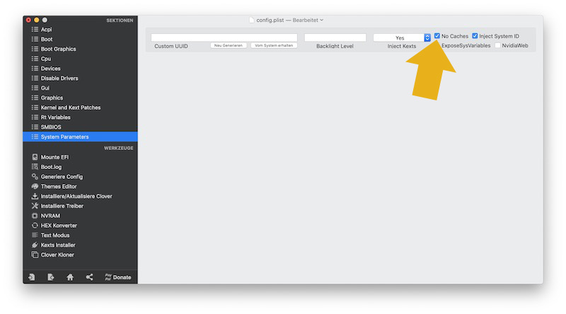

jak odnowic Cache bez terminala bo na razie nie startuje?
Znalazlem cos takiego ale z terminalem:
Rebuilding kext cache is helpful if you're changing kexts on the local system. It's not necessary if you're only injecting via Clover. When the OS boots - it saves all currently used kexts into a cache for faster booting next time - and if you move things around in /Library/Extensions/ or /System/Library/Extensions/, you won't see those changes reflected until the caches are rebuilt.
An easy way to do so is via the following in the Terminal:
sudo kextcache -i /
***znalazlem cos takiego czyli mam w clover taka opcje tak?
zaznaczyc flage i ras resetowac:
UseKernelCache=No
NVram resetowalem z terminala .
I jak wystartowac bez Cache ?
Drivery i Cuda mam juz odinstalowane,.

Cache najpewniej można pominąć w config.plist.
Webdriver deinstalacja:

Ustawilem no cache i odchaczylem injeck ATI i mialem zaznaczone zeby wczytywal web Drivery .
System sierra clon wystartowal tak jak wczesniej po 1:30min, zalacza sie na max wentylatory karty . Chodza caly czas na max system wstaje ok 7:30. Na systemie mozna pracowac nic sie nie wiiesza ale glosnosc nie do wysiedzenia.

"mialem zaznaczone zeby wczytywal web Drivery" - tu powinno być odwrotnie, nie ma mieć już możliwości ładowania Webdriverów.
