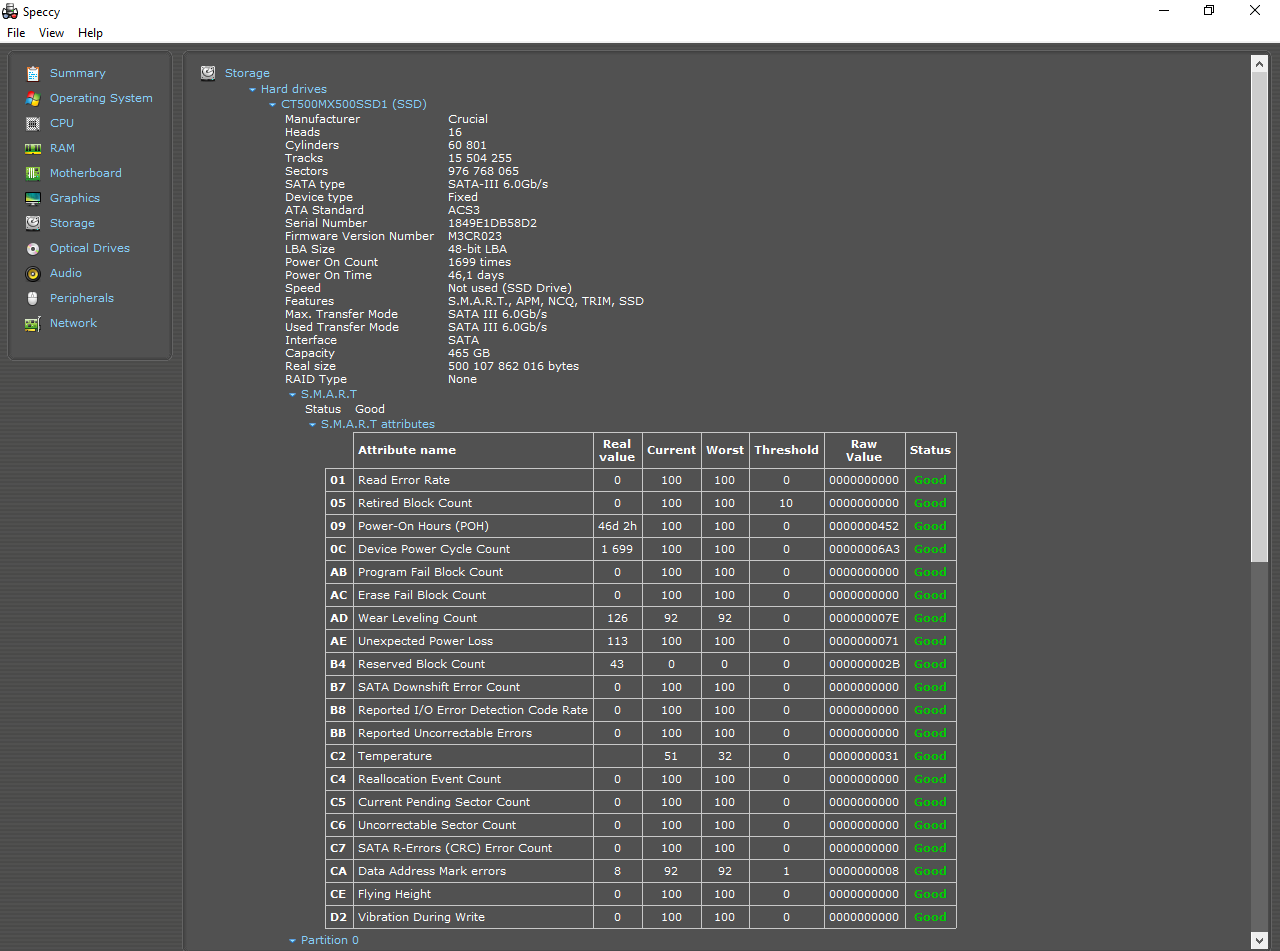

Alpha01 pisze: 11 lut 2021, 11:50 Acha a jaki jest tam dysk NVME? Czy nie czasem PM981?
Szczerze, nie mam pojęcia. :shock:
Jak to sprawdzić?
Nie no starszy system byłby łatwiejszy. Przykładowo Mojave, który właśnie używam. Pod względem bezpieczeństwa Big Sur jest nieco lepszy, ale za to przy każdej dupereli dzwoni do Cupretino.
Jak to sprawdzić? Albo w Windows albo otworzyć klapę.

Alpha01 pisze: 11 lut 2021, 12:08 Jak to sprawdzić? Albo w Windows albo otworzyć klapę.
Znalazłem tyle, że jest to SATA-III 6.0Gb/s, nie wiem czy o to chodzi, na dyskach za bardzo się nie znam:
