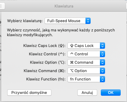

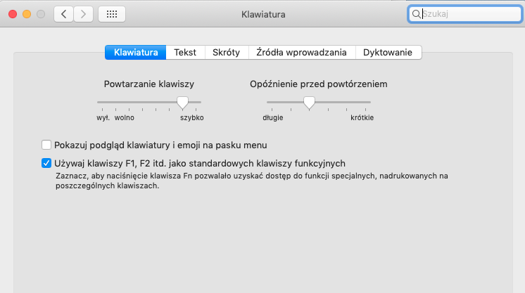

Ale jednak coś nie tak albo ja robię źle bo po przeróbkach niby definiuję klawisze ale one nie działają. Luknijcie na opis i może mnie oświećcie zwłaszcza z tym jak sprawdzić czy mam ALS czy nie.
Postęp jest o tyle, że pokazały się te funkcje:
Zrzut ekranu 2019-05-30 o 09.18.33.png (48.79 KiB) Przejrzano 6991 razy
Zrzut ekranu 2019-05-30 o 09.19.23.png (146.57 KiB) Przejrzano 6991 razy
Pytanie czy macOS poprawnie identyfikuje tą klawiaturę. W tym okienku klawiatura, na dole po lewej jest zmiana typu klawiatury. Teoretycznie ten test/procedura powinien być pozytywny, jak ma klawiatura poprawnie działać.

Postęp jest bo zaczęły działać przyciski F3 i F4 sterujące podświetlaniem klawiatury ale pozostałe nie i nie wiem jak to nawet zrobiłem z tym ALS i pojawiła się opcja z wyborem czasu wyłaniania klawiatury na tym 1 obrazku.

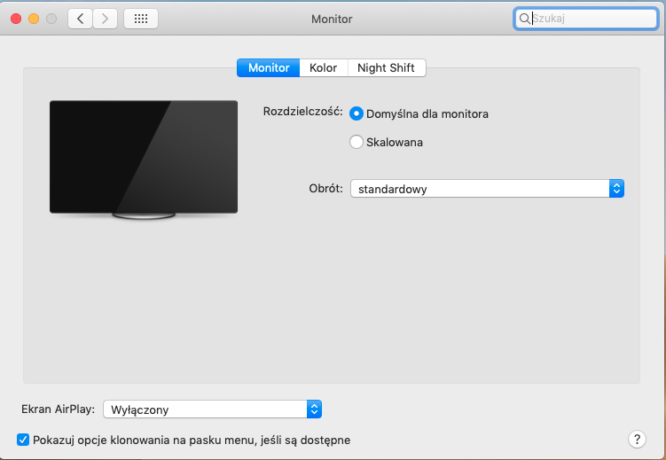

Uporałem się z większością problemów. Jednak nie mogę sobie poradzić w żaden sposób z włączeniem regulacji jasności matrycy laptopa.
Wygląda to tak obecnie:
Zrzut ekranu 2019-06-9 o 10.42.04.png (59.26 KiB) Przejrzano 6959 razy

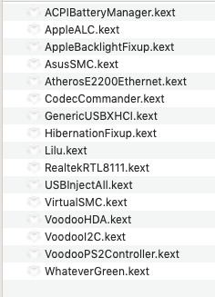

Kexts mam zainstalowane takie:
Zrzut ekranu 2019-06-9 o 10.48.32.png (37.74 KiB) Przejrzano 6959 razy

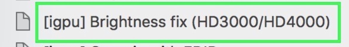

Może IntelBacklight.kext wystarczy. A jeśli nie to warta polecenia jest poprawka PNLF w DSDT od Rehabman.
NVRAM musi działać.
A i w config.plist żadnych wpisów w Backlight Level.

IntelBacklight.kext wiesza laptopa przy starcie systemu. Zdaje się że nie lubi AppleALC.kext i VirtualSMC.kext które to musiałem użyć żeby działał AsusSMC.kext.
