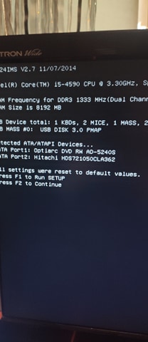

Teraz wypadało by wejść w BIOS. I zrobić CMOS reset i ustawić BIOS od nowa. Masz jeszcze listę zmian jakie należy wprowadzić.
To ważne. Czasami BIOS się przestawia.

okej, chyba znalazlem metode z wyjeciem baterii z plyty glownej. sprobuje to wykonac

dobra bateria wyciagnieta, poczekam tak z 10 minut i wszystko podlacze. jakie nastepne kroki? w sensie odpale kompa i wchodzic prosto do biosu czy czekac co sie stanie po screenie z msi?
Sam pewnie każe iść do BIOS.

F1 czy F2? moze glupie pytanie ale nie chce niczego zepsuc
No F1 bo chcesz BIOS ustawić. Ustawienia masz jeszcze na kartce?
