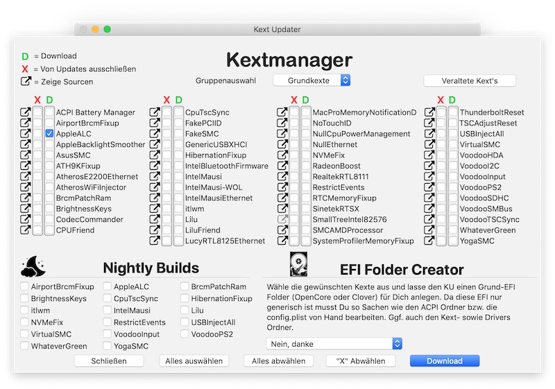

Niestety nie ma dźwięku, chociaż podejrzewam, że wystarczy doinstalować AppleALC.kext.
Na EFI już to jest, ale wpakowałem nie tą wersję, więc trzeba by to zamienić.
Zainstaluj sobie program Kext Updater https://www.hackintosh-forum.de/attachm ... 3-8-3-zip/
Albo stąd >> https://drive.google.com/drive/folders/ ... vMWX_xoSH9
Na dole po lewej masz przycisk Kextmanager i w nim wyszukujesz AppleALC.kext, i klikasz w download, ląduje to na biurku.
Albo tu: https://ufile.io/steldiho
Następnie montujesz EFI i zamieniasz w /Kexts.
Gdyby to nie pomogło trzeba spojrzeć na config.plist czy adres pci karty dźwiękowej się zgadza w DeviceProperties/Add, czy to ten:
PciRoot(0x0)/Pci(0x1F,0x3).
A w boot-args dodać >> alcid=1.
Monitor >> Apple nigdy nie użyło gniazda VGA, przejściówki są zawodne. Ja bym zmienił monitor na coś z DP.
