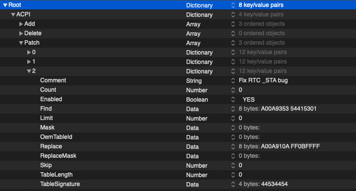

Zadałem sobie troszkę trudu i sięgnąłem nieco wstecz, przypominając sobie powody mojego upartego trwania przy starym BIOS. Otóż po aktualizacji BIOSU powyżej wersji 1005 następował przypadek opisany tu przez autora wątku. Umknęło to mojej uwadze, a nie powinno, bo sam pytałem go o wersję BIOSU. Screen jaki pokazał nie ma nic wspólnego z kłopotami z USB, a jest typowym objawem update BIOSU Asusa i związany jest z ASUS RTC bug. Rozwiązaniem jest/był patch w ACPI. Nie wiem czy to ma wpływ na predkości PCIE - raczej nie, niemniej powinieneś dodać - niech mnie ktoś poprawi jeśli się mylę - patch do config.plist
