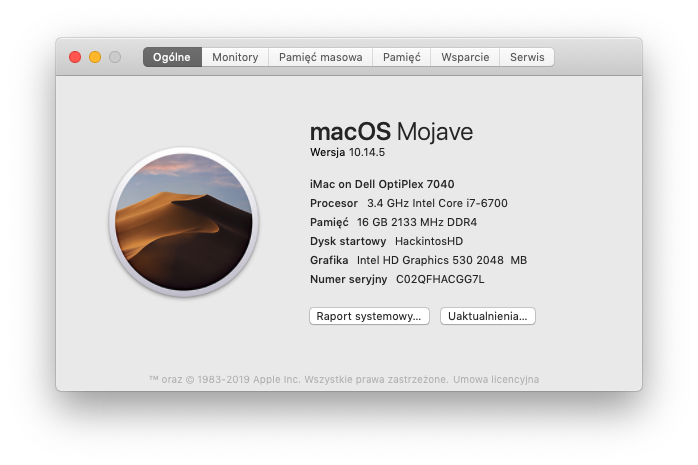

Dopieściłem prezentację modelu maszyny i procesora:
Zrzut ekranu 2019-06-16 o 20.14.32.png (90.37 KiB) Przejrzano 9154 razy

DKnoto pisze: 16 cze 2019, 20:17 Dopieściłem prezentację modelu maszyny i procesora:
wygląda dumnie :)
Raczej chodziło mi o precyzję ;-)

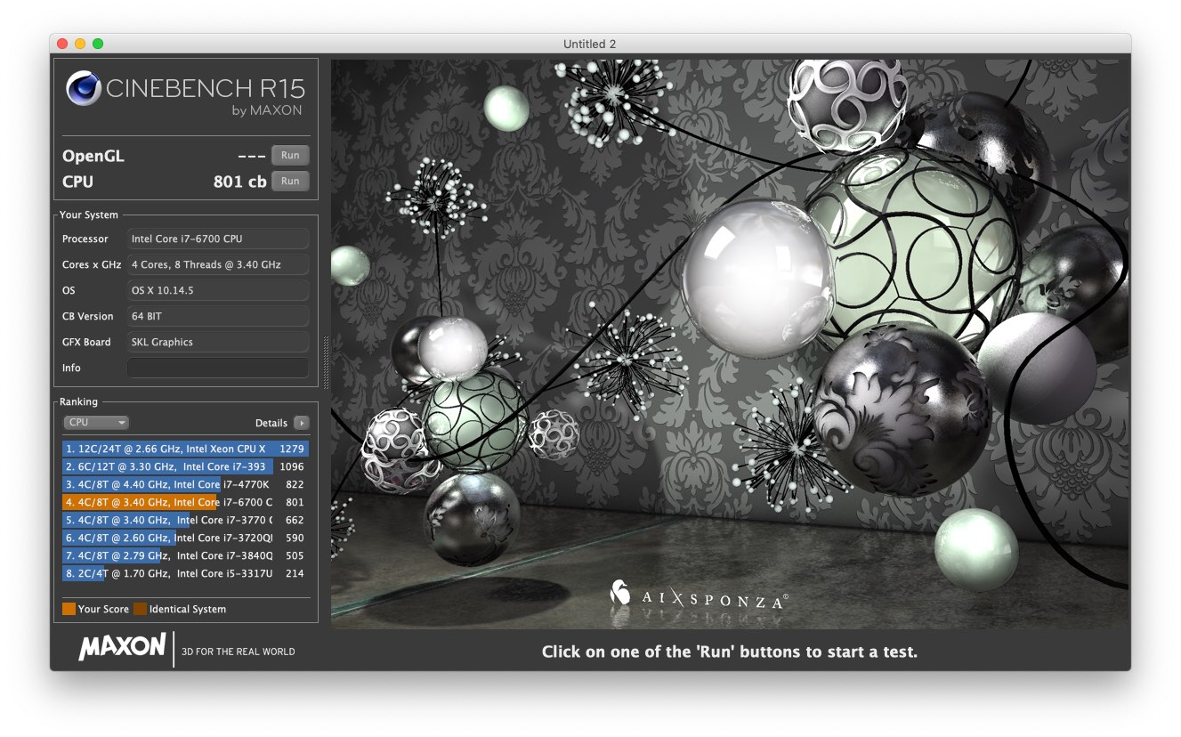

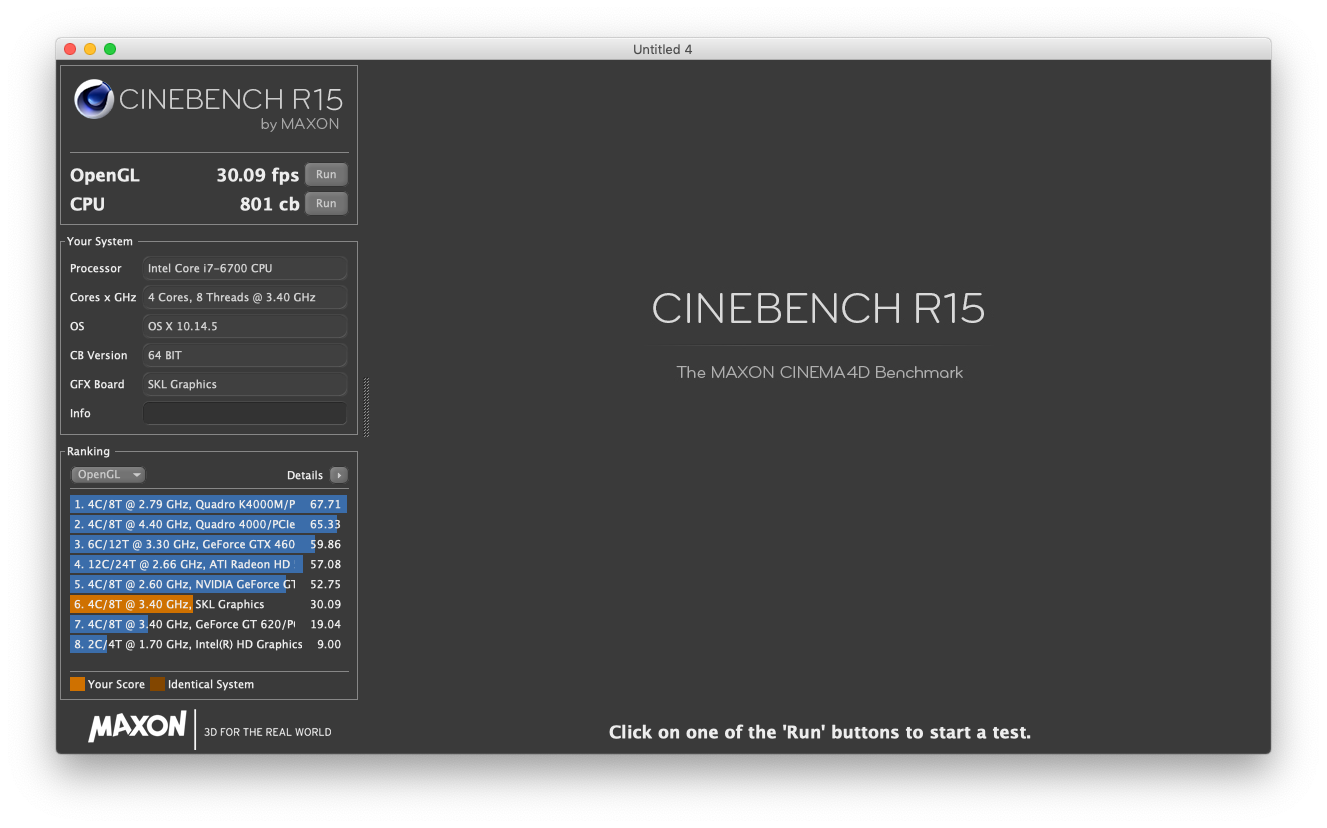

Na koniec trochę wyników testów syntetycznych:

Maszyna nie jest demonem prędkości ale pracuje się na niej całkiem przyjemnie, od wczoraj koduję w NetBeans 8.2 i nie czuję żadnego dyskomfortu w stosunku do Linuksa na dużo szybszej maszynce.
No to jest i7 6700, jeszcze całkiem dobry sprzęt. Jedynie ten dysk nie pasuje do czasów :D
Wiem, że ten dysk lekko odstaje, to WD Blue (WDC WD5000AZLX-75K2TA0) ;-)

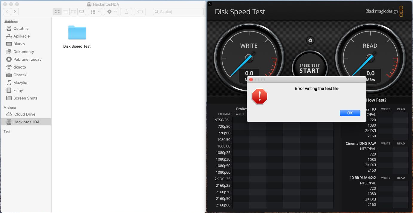

Włożyłem i zainicjowałem Samsunga SSD 850 Evo 120 GB. Dysk zainicjował się poprawnie, mogę na niego pisać i z niego czytać, ale nie mogę go przetestować:
Zrzut ekranu 2019-06-21 o 16.41.08.jpg (74.14 KiB) Przejrzano 9135 razy
dodam jeszcze, że katalog „Disk Speed Test” ma prawa odczytu i zapisu dla wszystkich.
Kliknij jedynie w ikonkę desktop na dysku do testu.
Rozumiem, czyli ten test wymaga odpowiedniej hierarchii katalogów a ja mam pusty dysk z jednym katalogiem :-)
Sprawdziłem, to niestety nie zadziałało.
