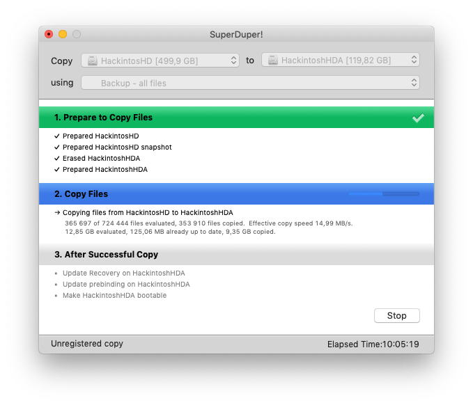

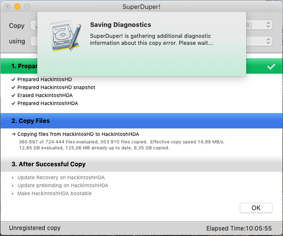

Zostawiłem to na noc, znów padło, tym razem gdzieś w połowie i w bardzo dziwny sposób, nie pokazało błędu.
Lampka od dysku działa cały czas, screenshotów nie można zapisać na pulpit, diagnostyki zamknięcia też nie.
Muszę zrestartować maszynę :(
Po restarcie odczytałem screenshoty:
  • po zalogowaniu się na konto:
    Zrzut ekranu 2019-06-22 o 08.33.28.png (33.35 KiB) Przejrzano 5384 razy
  • po naciśnięciu [STOP]:
    Zrzut ekranu 2019-06-22 o 08.40.00.png (35.98 KiB) Przejrzano 5384 razy

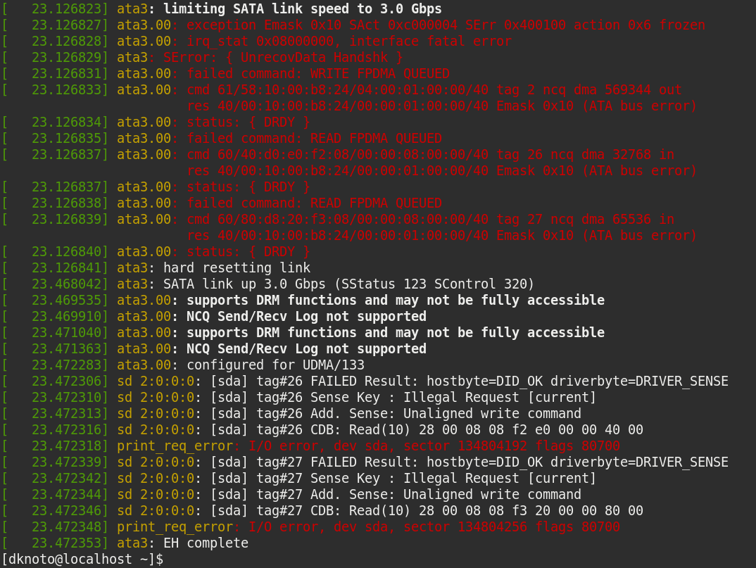

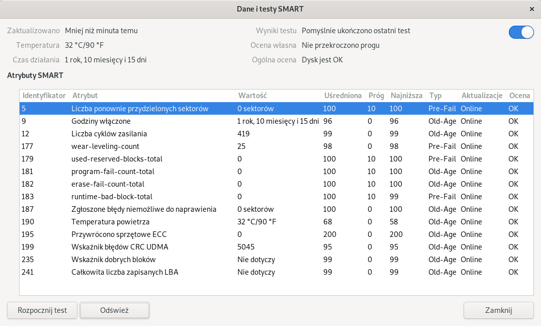

Jak już zainstalowałem Fedorę 30, to ją uaktualniłem, i sprawdziłem co raportuje jądro Linuksa na starcie oraz SMART:
Raport jądra:
Raport SMART:
Na moje oko coś jest nie tak z komunikacją.
Masz jeszcze inny kabel SATA i inne wolne miejsce na mobo? A może kabel jest poluzowany?
Właśnie wymieniłem, system zainstalował się bez pudła :-)
