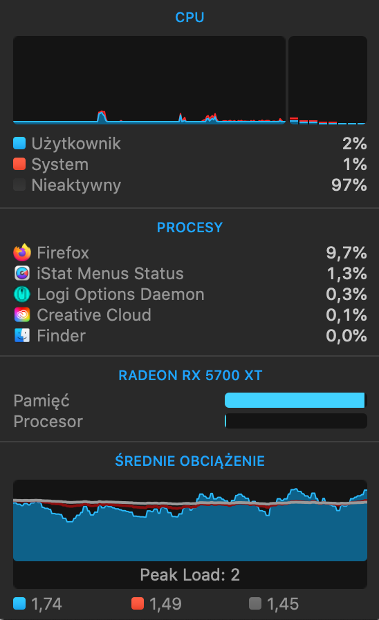

Edit: Temperatury procka i dysków nie przekraczają 30 stopni więc jest okej. Natomiast nie mogę sprawdzić temperatury GPU. Komendy w terminalu, których użyłem pokazują zerowe wartości, chciałem zainstalować iStats, to wyskoczył jakiś błąd. Zainstalowałem zewnętrzne programy i pokazuje coś takiego:
Zrzut ekranu 2021-04-7 o 10.29.35.png (91.19 KiB) Przejrzano 6441 razy

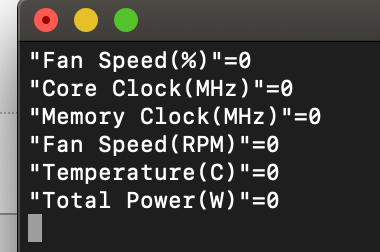

while sleep 1; do clear;ioreg -l |grep \"PerformanceStatistics\" | cut -d '{' -f 2 | tr '|' ',' | tr -d '}' | tr ',' '\n'|grep 'Temp\|Fan\|Clock\|Power'; done

@Alpha01 ten kod działa, ale pokazuje zerowe wartości:

Wygląda na to że nie rozpoznaje tej karty.

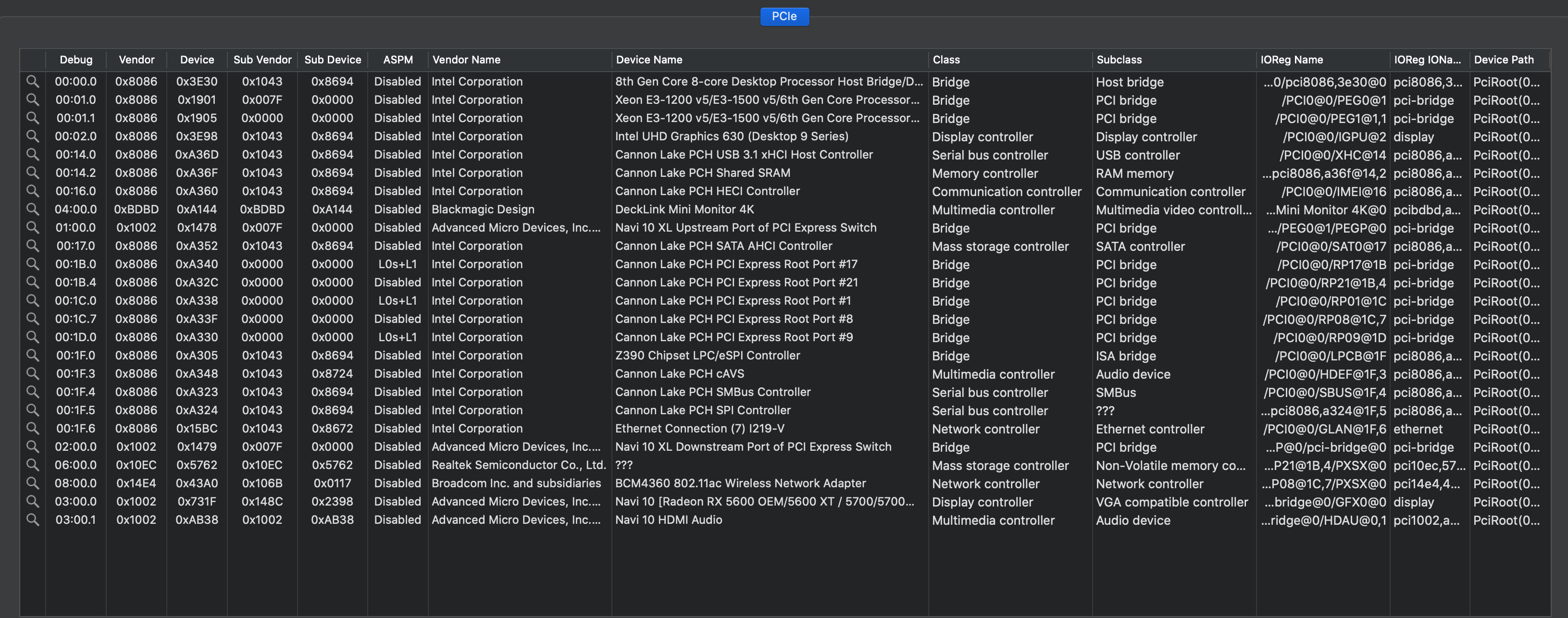

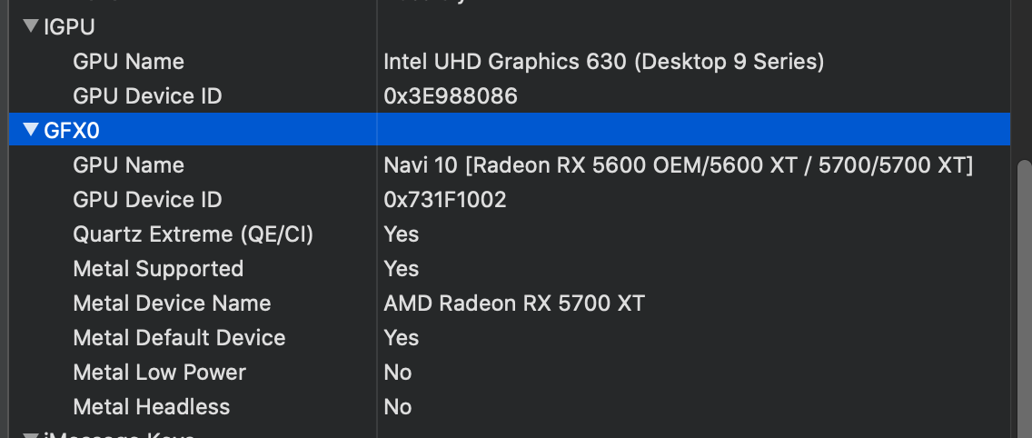

OK. Zainstaluj program Hackintool i zobacz w zakładce PCI czy jest ta karta rozpoznawana.
Używasz dalej USBInjectAll.kext i wpisu XhciPortLimit =YES , a to niekorzystne jest dla OC, wygeneruj sobie kexta USB dla twoich wejść USB.
Brakuje ROM karty sieciowej w Generic.
W zakładce DeviceProperties wywal shikigva i acpi-wake-type.

Okej, hackintool pokazuje coś takiego:
