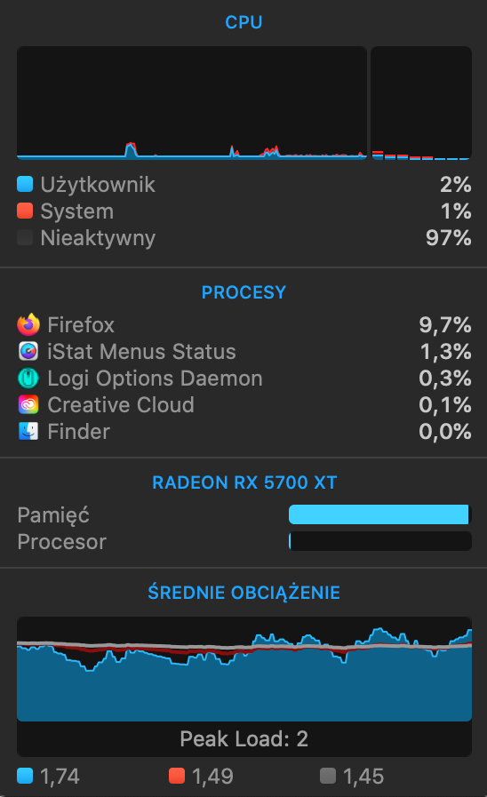

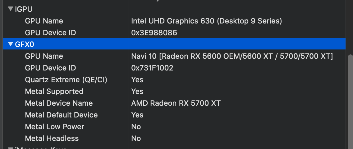

Jednak problem nie jest w davinci... przed chwilą przeglądałem neta, w tle uruchomionych kilka zwykłych programów typu: odtwarzacz muzyki, poczta etc. Nagle ekran zrobił się czarny, a komp się wyłączył po 30 sekundach.
Edit: Temperatury procka i dysków nie przekraczają 30 stopni więc jest okej. Natomiast nie mogę sprawdzić temperatury GPU. Komendy w terminalu, których użyłem pokazują zerowe wartości, chciałem zainstalować iStats, to wyskoczył jakiś błąd. Zainstalowałem zewnętrzne programy i pokazuje coś takiego:
Zrzut ekranu 2021-04-7 o 10.29.35.png (91.19 KiB) Przejrzano 6447 razy

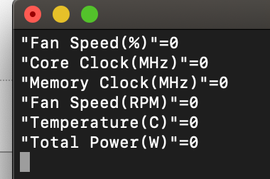

Nie działa?
while sleep 1; do clear;ioreg -l |grep \"PerformanceStatistics\" | cut -d '{' -f 2 | tr '|' ',' | tr -d '}' | tr ',' '\n'|grep 'Temp\|Fan\|Clock\|Power'; done
Jaka jest to wersja OC? I jaki komputer?!

@Alpha01 ten kod działa, ale pokazuje zerowe wartości:
Zrzut ekranu 2021-04-7 o 20.15.33.png (40.63 KiB) Przejrzano 6420 razy
Wersja OC: 0.6.7

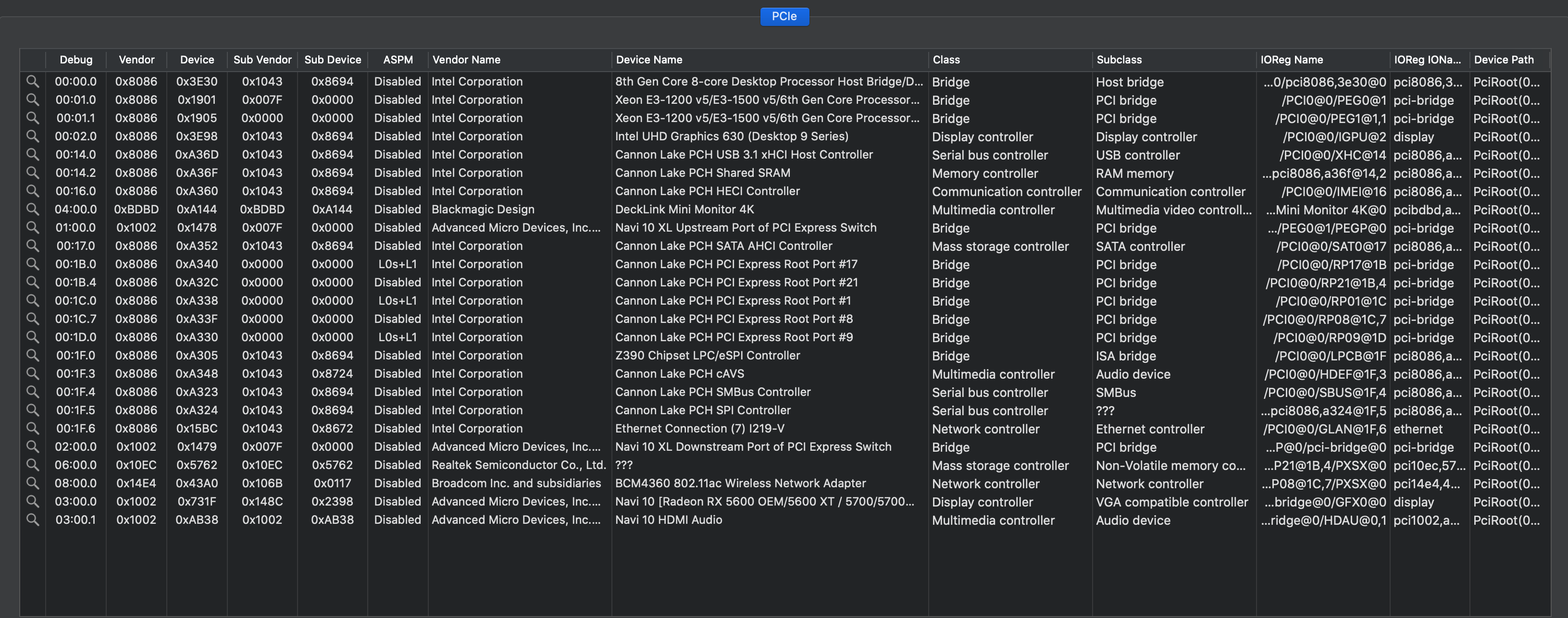

Wygląda na to że nie rozpoznaje tej karty.
OK. Zainstaluj program Hackintool i zobacz w zakładce PCI czy jest ta karta rozpoznawana.
Używasz dalej USBInjectAll.kext i wpisu XhciPortLimit =YES , a to niekorzystne jest dla OC, wygeneruj sobie kexta USB dla twoich wejść USB.
Brakuje ROM karty sieciowej w Generic.
W zakładce DeviceProperties wywal shikigva i acpi-wake-type.

Okej, hackintool pokazuje coś takiego:
Zrzut ekranu 2021-04-8 o 13.30.39.png (95.5 KiB) Przejrzano 6403 razy
Zrzut ekranu 2021-04-8 o 13.34.57.png (972.49 KiB) Przejrzano 6401 razy
Zabieram się za to co poleciłeś. Dam znać.
