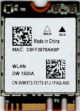

kupilem rok temu na aliexpress, i uzywalem z laptopem xD mam jeszcze DW1820A i nawet mam gdzies calosc driverow na windows linux i mac os z cala konfiguracja. Niestety nie3 jestem na tyle "szkolony" zeby samemu ja instalowac, trzeba dodac dwie opcje w Devices, wstawiajac swoje adresy karty. cos mi z tym nie za bardzo wychodzi, nawet probowalem wyciagnac adresy z IOReg ale kuzwa nic prawie z tego nie rozumiem... co do kextow: Lilu, WEG FakeSMC RTCMemoryFixup IntelMausiEthernet i dwa do Wifi: BRCFirmwareStore i BRCPatchRam2

Akurat ta 1820A to niezbyt dobra jest - Don't waste your time trying to get this running!
Często panikuje. Ten model ma błąd w hardware najprawdopodobniej.

Podobno jakieś szanse są z kartą 1820A o numerze CN-0VW3T3.

I dokładnie ta kartę mam xD mam repo bodajże od rehabmana i kext które trzeba wrzuci, plus instrukcja jak spatchowac w Clover/Devices. I wcześniej mówiłem całkiem serio. Chyba że chcesz odbiór osobisty ale to ja na Śląsku będę dopiero na święta Bożego Narodzenia xD

A coś ty się tak uparł na tą 1820A, ja bym to wszystko sprzedał na ebay i kupił mniej problematyczną, która daje szansę, że po następnym update będzie działać.

No więc aktualnie używam 1830 xD 1820A jest za mało warta żeby ją sprzedawać niestety
Mati_Waldi
Też mam DW1820A ale jeszcze jej nie próbowałem. Na tej liście Toleda podaje, że działa natywnie.
