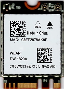

Podobno jakieś szanse są z kartą 1820A o numerze CN-0VW3T3.

I dokładnie ta kartę mam xD mam repo bodajże od rehabmana i kext które trzeba wrzuci, plus instrukcja jak spatchowac w Clover/Devices. I wcześniej mówiłem całkiem serio. Chyba że chcesz odbiór osobisty ale to ja na Śląsku będę dopiero na święta Bożego Narodzenia xD

Też mam DW1820A ale jeszcze jej nie próbowałem. Na tej liście
Toleda podaje, że działa natywnie.
- DW1820A.jpg (25.18 KiB) Przejrzano 6502 razy
