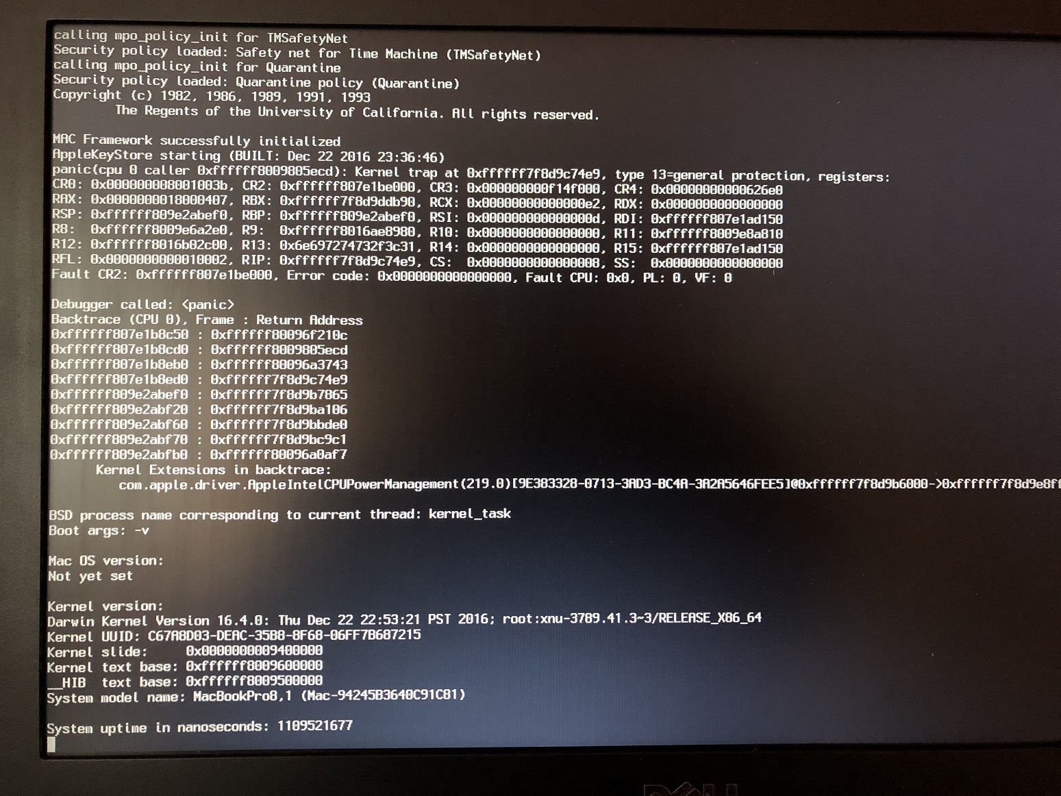

udało mi się włączyć ten tryb, przesylam fotke na czym stanął
na jednym pendrive mam clovera 2019-11-20 a na drugim macos sierra
: 23 maja 2021, 14:06
Na tym screenie widać problem z power management procesora. Musiał byś podrzucić EFI.

Alpha01 pisze: 23 maja 2021, 14:06 Na tym screenie widać problem z power management procesora. Musiał byś podrzucić EFI.

EFI jest niekompletna, nie posiada żadnych kextów, a SMBIOS jest pusty/oznaczony jako komentarz. EFI była robiona dla Dell Latitude D420.
Poszukaj w sieci może jakaś gotowa EFI się znajdzie na twój komputer, albo podobny. Orientuj się po procesorze.
