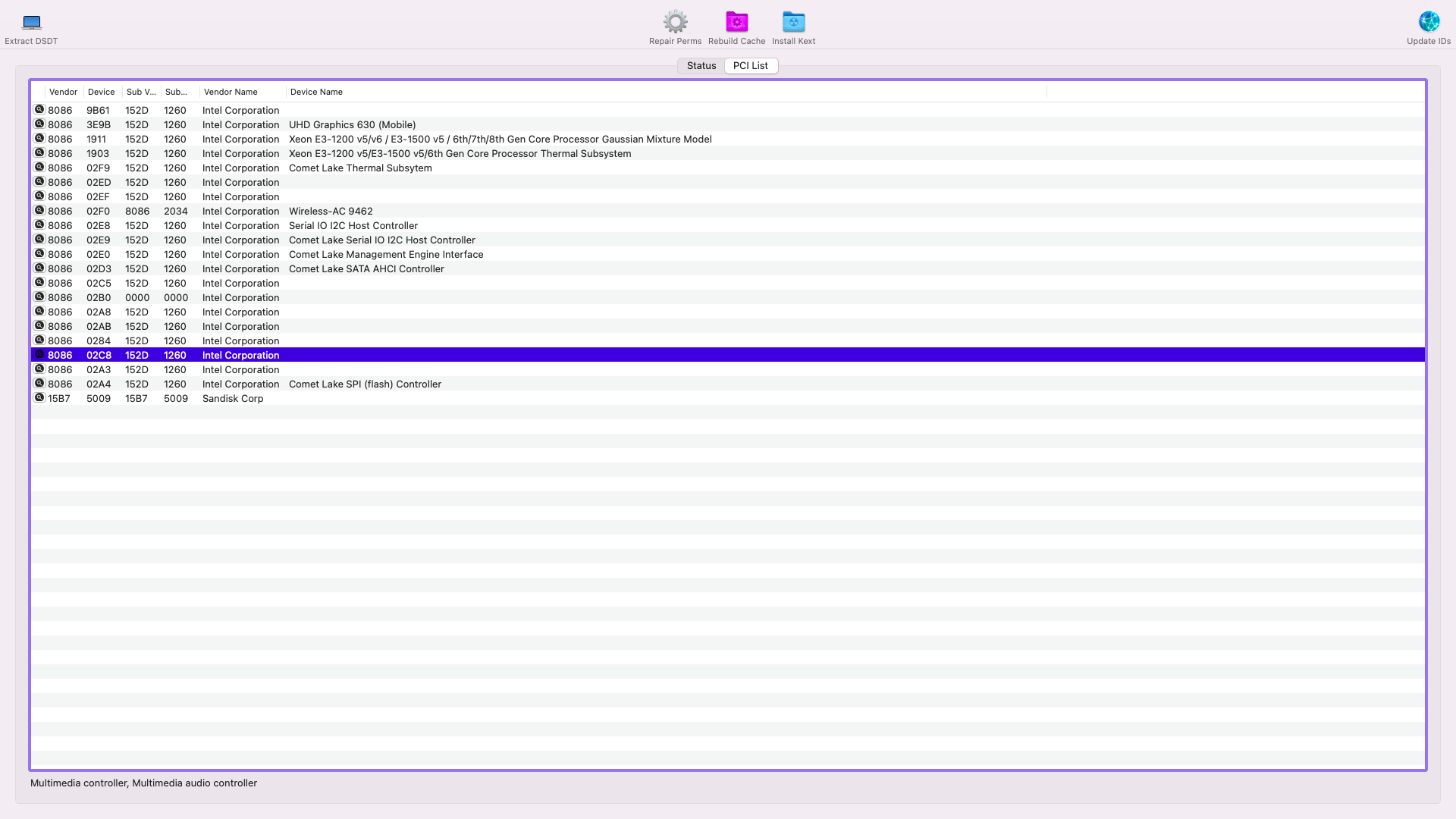

Widzę tylko w stanie, jest ktoś w stanie ocenić co to za kodek? W internecie widzę ludzie też mają taki problem

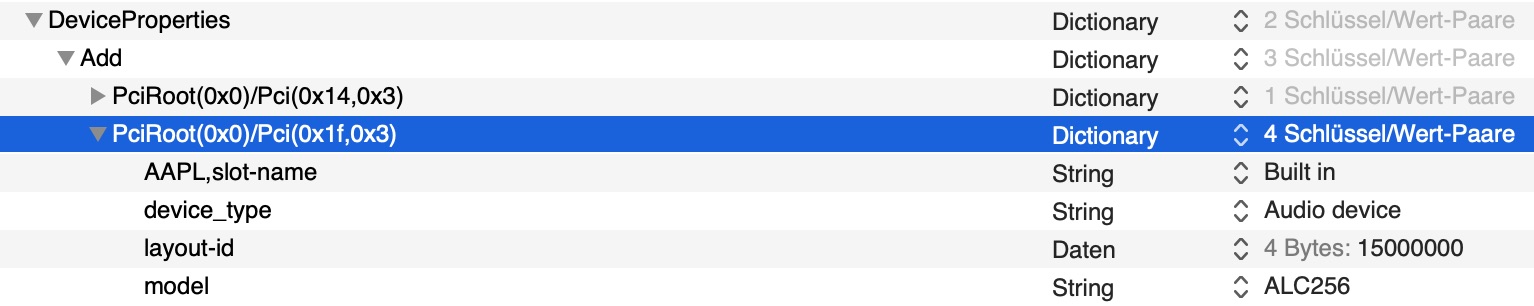

Huawei Matebook D15 z tej samej generacji ma ALC256. Całkiem możliwe że twój laptop ma to samo.
Wtedy powinno to tak wyglądać (oczywiście AppleALC.kext jest konieczny):

- Posty: 3845
Re: Niedziałające głośniki.
Przyjrzyj się uważnie temu screenshot i dokładnie to wstaw do config.plist. I ważne co wybierasz w Dictionary.

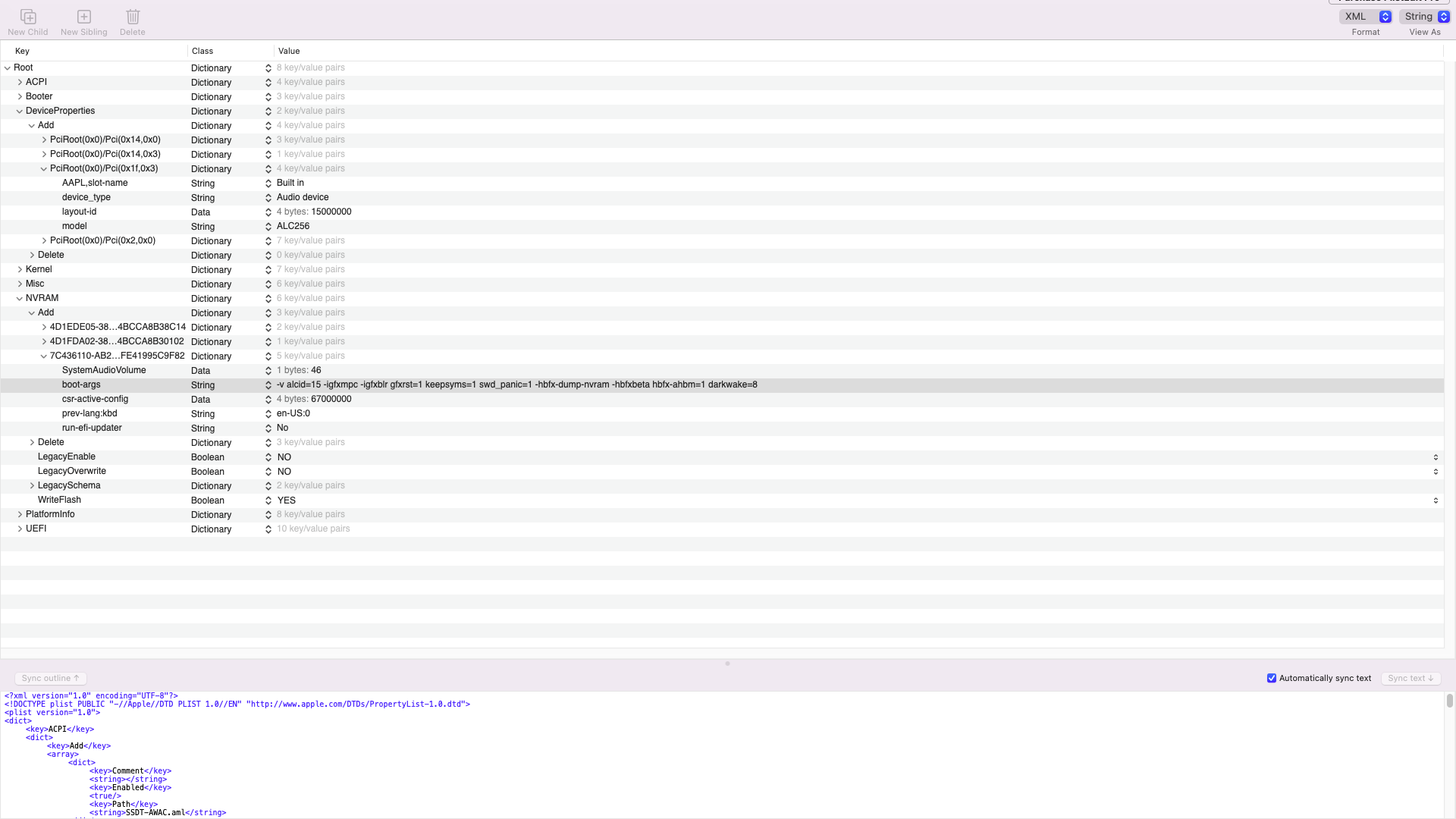

choodzi mi o layout=id w nvram, w device properties mam tak samo

Niestety żaden z 20 id które testowałem nie działa, tracę nadzieje już powoli
