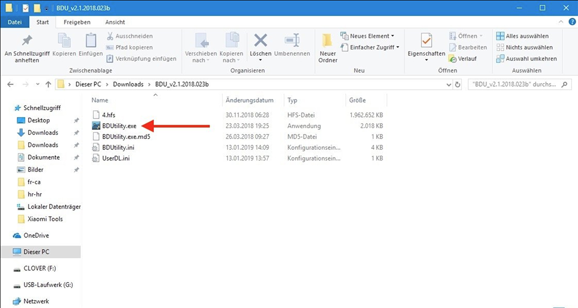

Podłącz pamięć USB, która ma zostać przekształcona w macOS Recovery Stick do komputera. Pobierz cVad's Boot Disk Utility i rozpakuj archiwum w dowolnym miejscu (nie na USB!). W folderze zobaczysz plik o nazwie „BDUtility”. Otwórz go.

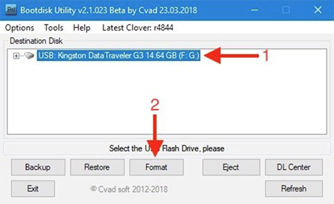

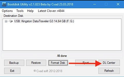

Teraz widzisz okno pokazane poniżej. Zaznacz tutaj pamięć USB, a następnie kliknij „Format”. Spowoduje to usunięcie całej pamięci USB i utworzenie kilku wymaganych partycji. Narzędzie tworzy partycję EFI, w której najnowsza wersja Clover (bootloader) jest instalowana w pełni automatycznie.
Po zakończeniu procesu z komunikatem „Wszystko gotowe” kliknij przycisk „DL Center” u dołu narzędzia.

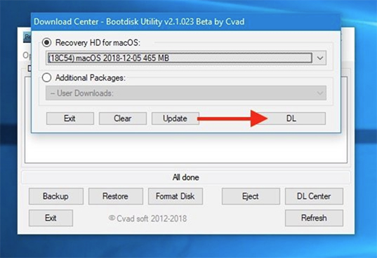

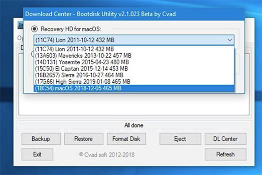

Tutaj wybierz punkt „Recovery HD for macOS”. Następnie wybierz wersję macOS. Najnowsza wersja jest zawsze na dole listy i zazwyczaj nie ma prawdziwych nazw. Następnie kliknij przycisk „DL”. Partycja odzyskiwania jest następnie ładowana do katalogu, w którym znajduje się BDUtility.exe.

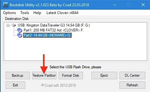

Po władowaniu wracasz na ekran startowy i rozwijasz drzewo partycji pamięci USB i wybierasz tam dużą partycję o nazwie „NONAME”. Partycja EFI nie może być zaznaczona. Następnie kliknij przycisk "Restore Partition" - przywróć partycję.

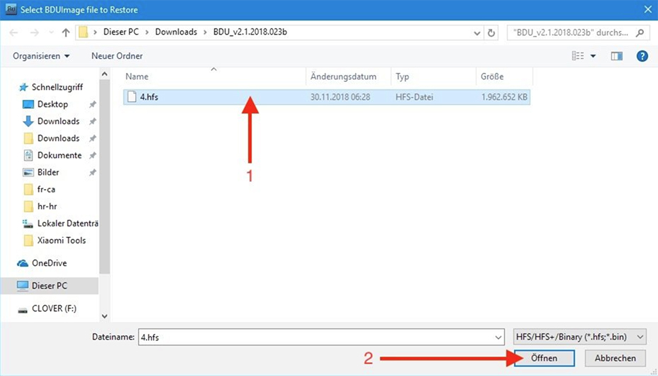

Teraz otworzy się okno, aby wybrać władowany obraz do zapisania na USB. Wybierz poprzednio załadowany obraz .hfs zawierający macOS Recovery. W tym przykładzie nazwa pliku to 4.hfs. Następnie potwierdź wybór przyciskiem „Otwórz” strzałka 2.

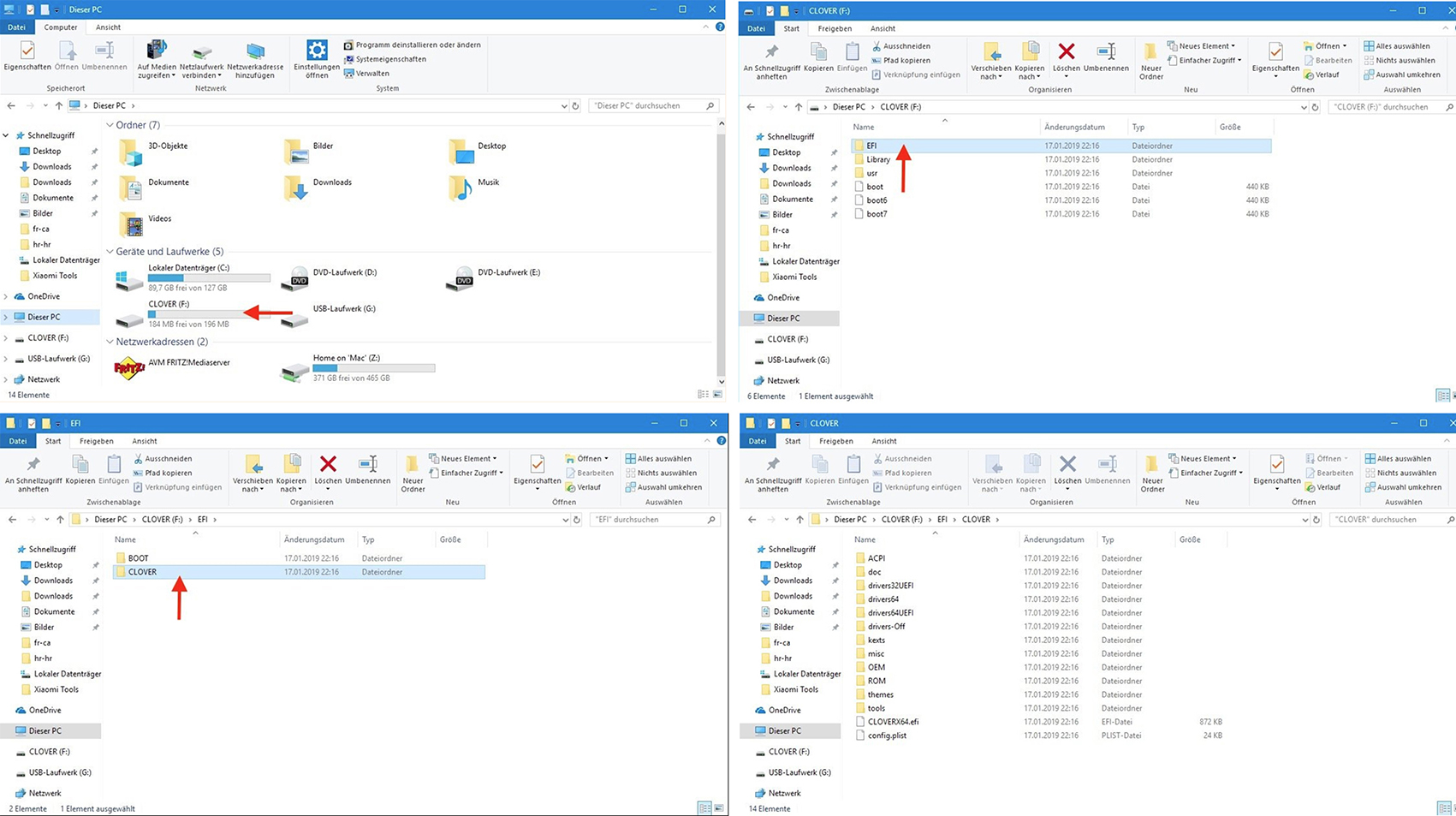

Oznacza to, że partycja EFI zawiera plik o nazwie (także EFI), oraz wszystko co potrzebne do instalacji macOS (config.plist musi pasować do twojego sprzętu).
Ponadto wszelkie niezbędne kexts należy skopiować do /Clover/Kexts/Other/, a także wymagane sterowniki UEFI do /Clover/drivers64UEFI/. Ponieważ procedura ta różni się znacznie w zależności od sprzętu, nie opiszę tego bardziej szczegółowo w tym momencie.
Partycja EFI powinna zostać automatycznie zamontowana przez Boot Disk Utility. Napęd można znaleźć w Windows Explorer:
Możesz dostosować config.plist programem Clover Configurator, albo ręcznie za pomocą edytora tekstu, lub graficznie poprzez Clover Cloud Editor.

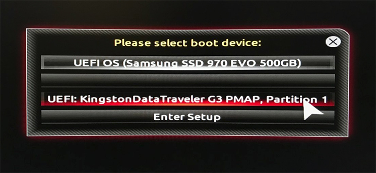

Po skonfigurowaniu USB i pomyślnym skonfigurowaniu Clovera możesz próbować instalacji. Aby to zrobić, wyłącz komputer, włóż nowo utworzoną pamięć macOS Recovery Stick do PC i wybierz USB jako nośnik startowy w swoim BIOS-ie.

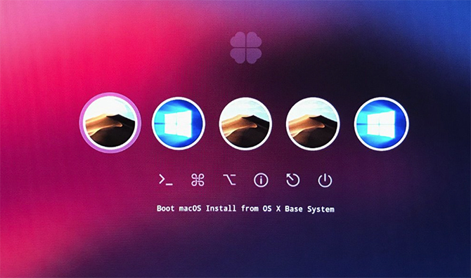

Gdy USB zostanie uruchomiony, zobaczysz ekran rozruchowy Clovera. Tutaj wybierz wpis "Boot macOS Install from OS X Base System". Zignoruj pozostałe wpisy startowe na obrazku poniżej, pochodzą one z już zainstalowanego systemu MacOS i Windows na moim Hackintoshu.

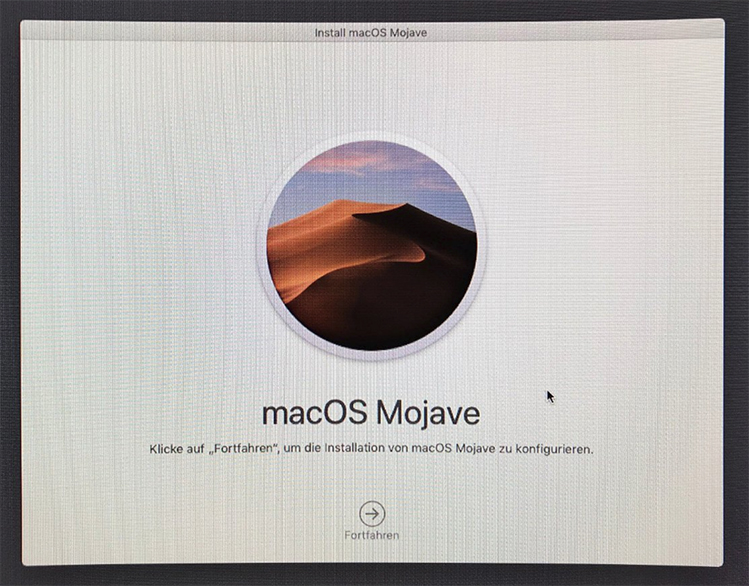

Jeśli konfiguracja Clover jest poprawna, macOS Recovery powinien teraz uruchomić się i przejść do ekranu wyboru języka. Jeśli po rozruchu pojawi się czarny ekran (na przykład w przypadku niektórych kart Vega 64), może pomóc wyciągnięcie wszystkich kabli HDMI / Display Port / DVI z karty graficznej i włożenie ich ponownie.

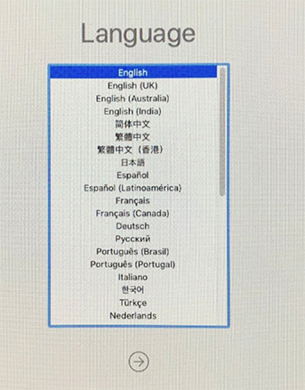

Teraz wybierz swój język i kliknij strzałkę poniżej. Następnie zobaczysz ekran startowy macOS Recovery.
